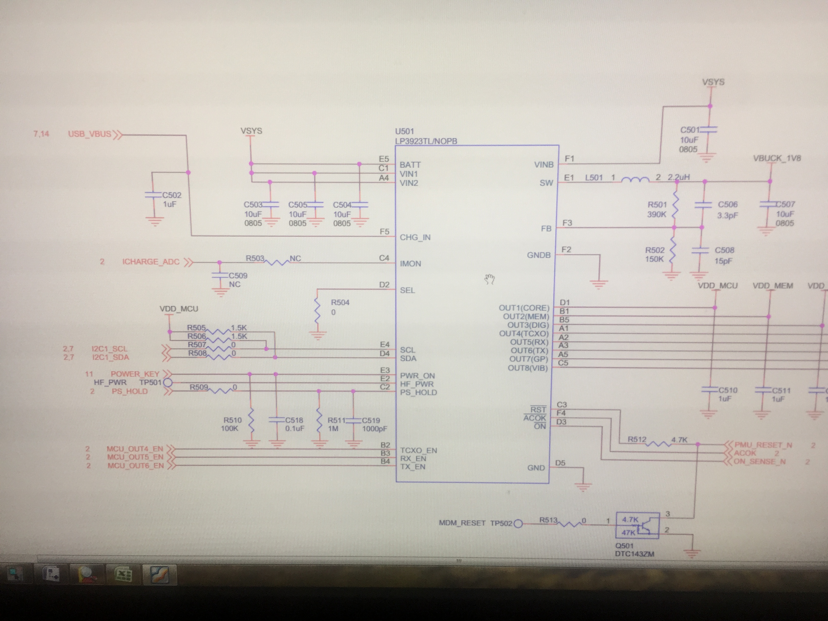

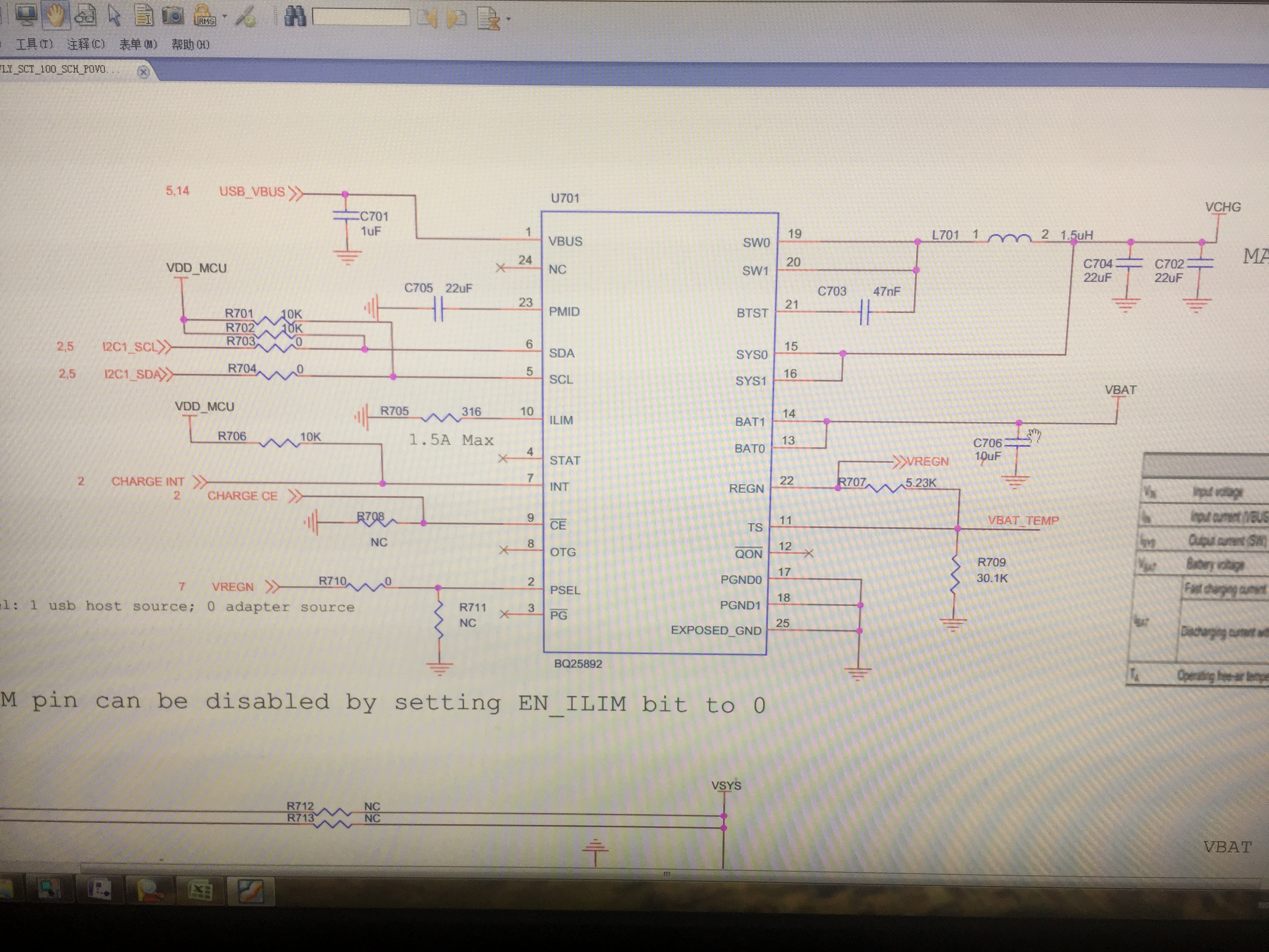

最近有个手机终端设计,采用了LP3923作为主PMU,BQ25892作为充电管理IC。所以我们想关闭LP3923的充电功能,但是又需要满足在电池没电关机的情况下,插入充电器后能够唤醒AP部分,完成充电图标屏幕显示。
请问如何进行关闭。以下设计能否成功?
