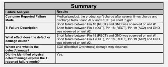

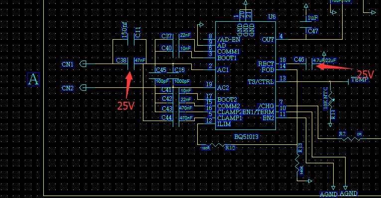

最近测试发现,有芯片损坏现象,TI分析说是EOS(Electrical Overstress),AC2 RECT OUT 有短路故障!
没由分析到原因,会与发射端有关系吗?用的发射端是国产的!还有RECT上的电容耐压值是25V会不会低了?
实在是没有思路了,可以看看电路有没有问题,有哪位大神可以提供下解决思路!跪谢了
这是TI的报告

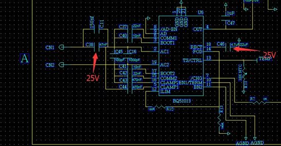

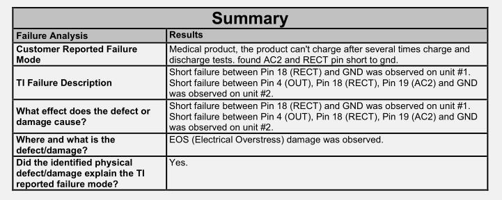

这是TI的报告
