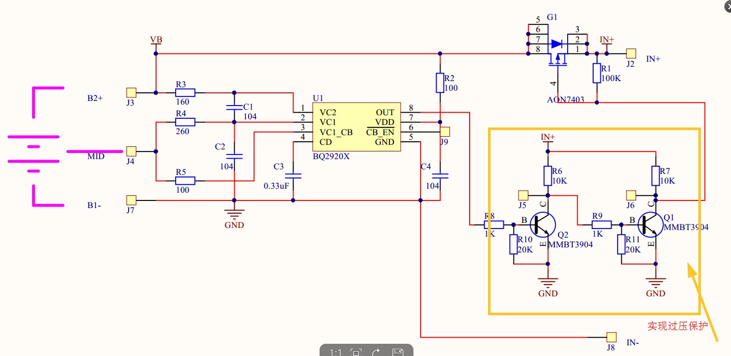

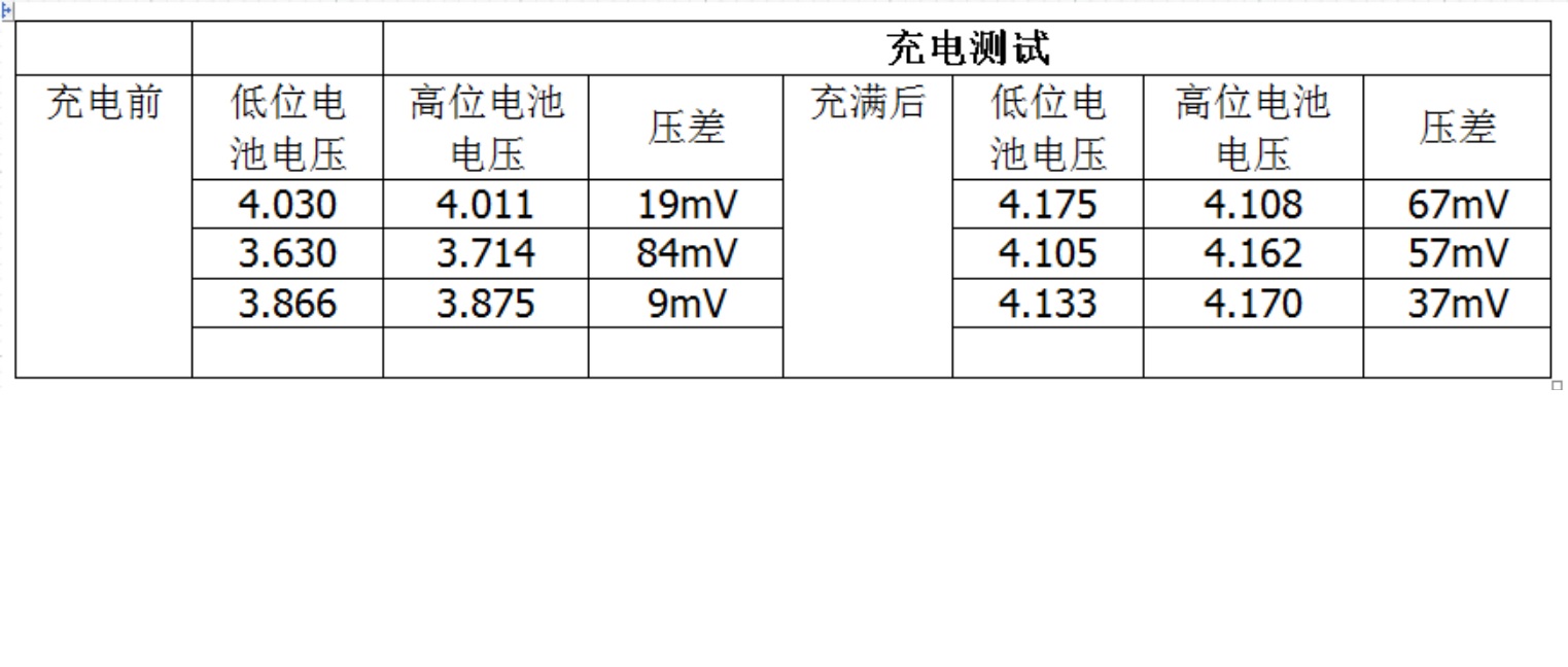

BQ29209平衡功能应用问题,紧急
1、过压保护功能是正常的,但是平衡功能有点不确定。
   手册上说平衡电压的标准值是30mV。我用两个串联的18650电池(内阻匹配好了),接到小板子上测试。

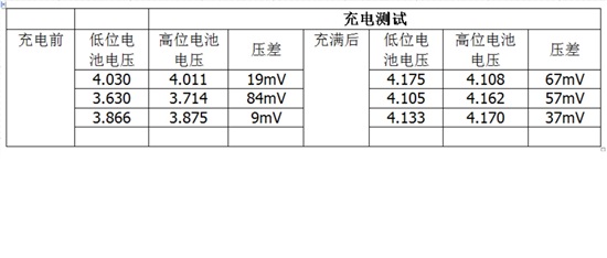

   测试结果如下所示:
    以上测试结果可看到,如果两个电池压差较大,则充满后压差也较大。要是这个芯片要求电池压差比较小才有平衡作用(比如压差在30mV左右),那这个芯片的平衡效果,或者说使用这个芯片的意义就非常小了。因为假如这两个电池的压差比较小,不用平衡芯片的话,充满电后其实压差也不大的。

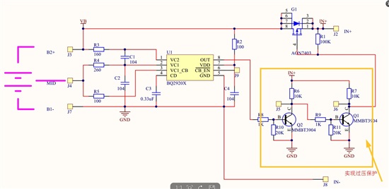

2、原理图如下:(注:原理图上 的 CB_EN没有和地接,但我们板子上已经将它和地焊接了,所以现在的测试小板是启动平衡功能的
  3、客户想确认下这款芯片实现的平衡功能实际效果是怎样,适合应用在哪些场合,客户觉得它就是要把电池的压差给平衡过来,最终两个电池的压差不会非常大。能否提高一些案例参考。
