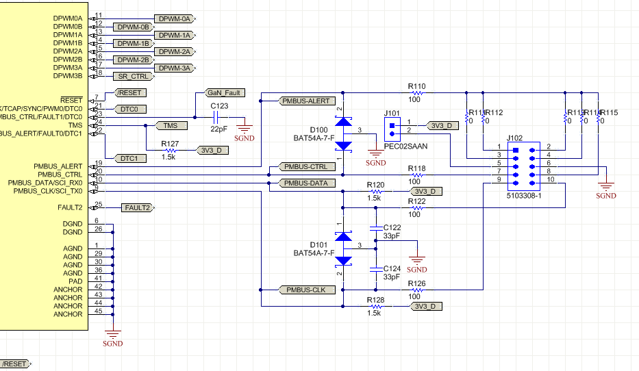

参照PMP11432,UCD3138A PMbus的焼写端口如下

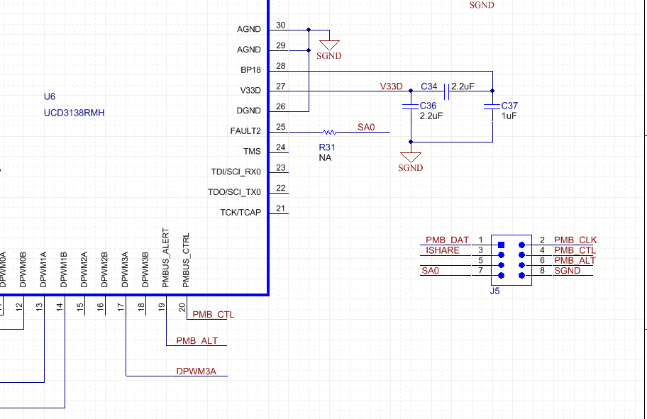

电路很复杂,但是PMP4435所使用的UCD3138的端口很简单,如J5
设计UCD3138A的下载接口到底如何设计?越简单越好!谢谢!
