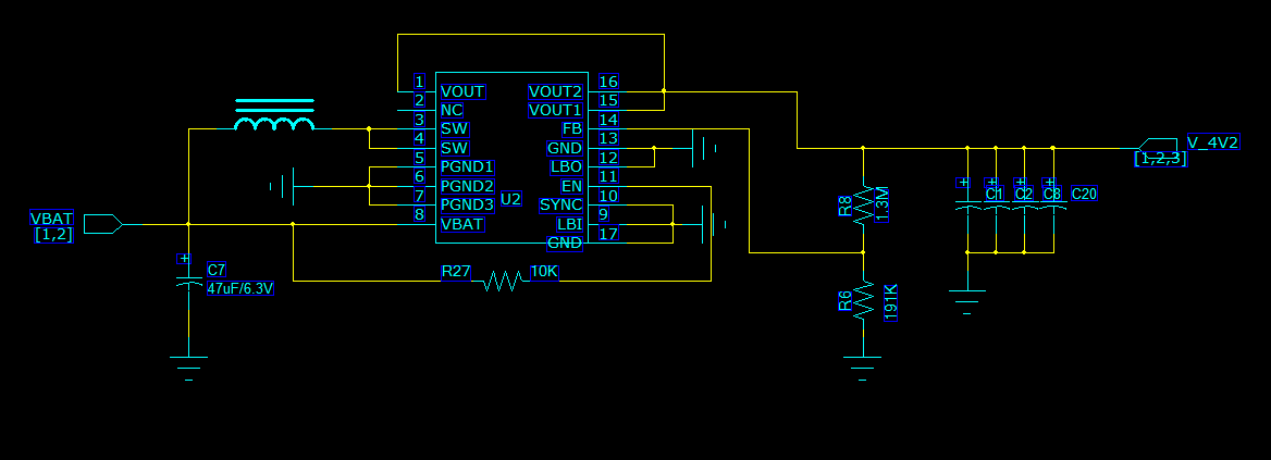

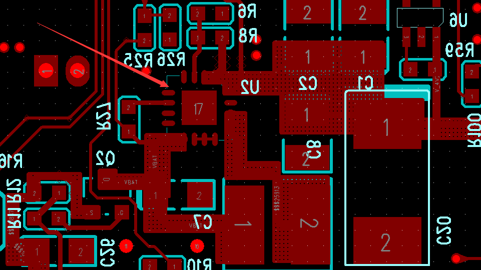

锂电池系统,3.0V升压至4V,给GPRS模块供电;用的芯片是TPS61030 负载小的时候正常 负载大的时候芯片就烧了(GPRS模块工作的时候) 现象是SW脚短路;电感用 SWPA6020S6R8NT,换电流的电感结果也一样;原理图,PCB见附件;

你需要确人一下功率电感的饱和电流是否足够?
有条件测试一下(买的可能有质量问题),或者用曾经用过的电感(依据饱和电流,确认最大输出电流后,在此条件下测试没有问题)

芯片底部的PowerPad是必须与GND连接,并且是充分连接,同时通过外延以及打孔扩张用于散热。
如果没有连接也是容易造成芯片烧掉的。
