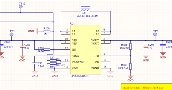

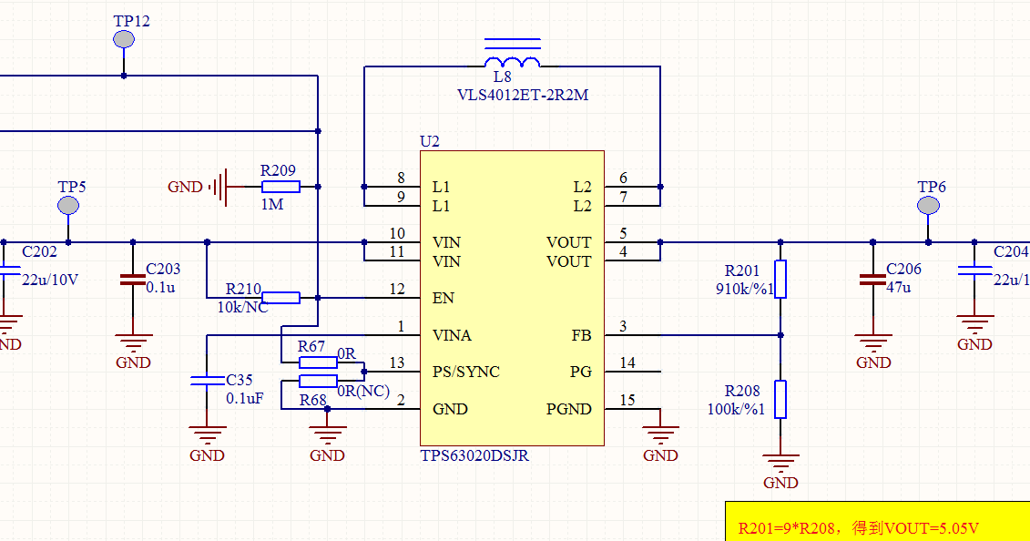

你好,我目前在使用TPS63020的时候,出现多种电感发出异常响声的情况,比如
1、开机前几秒出现哒哒哒响声,几秒后响声消失
2、部分产品出现电感一直啸叫现象
3、以前出现过在power save模式下电感啸叫,取消power save模式电感啸叫消失的情况,但是目前已经是在power save拉高的模式了,仍然在部分产品出现电感啸叫的情况
以上还请TI同事解答下,谢谢了

  • 你好,
        输入电源有两个,一个是2596-5V变换后通过二极管防反输入到63020,另一个是通过聚合物锂电池(最高4.2V)输入。输出电压5V,电阻的匹配值在5.05V,
    目前遇到的问题正如之前所描述,
    1、系统开机启动的前几秒出现哒哒哒响声,几秒后响声消失
    2、部分产品出现电感一直啸叫现象
    3、以前出现过在power save模式下电感啸叫,取消power save模式电感啸叫消失的情况,但是目前已经是在power save拉高的模式了,在之前的近十块样板中没有出现啸叫,但是在现在的试产又出现了电感啸叫的情况,数量还不少
    还望各位帮忙解答,谢谢啦
  • Hi
         在带载情况下,测试一下L1或者L2的波形,看是方波还是出现振荡? 输入以及输出5.05V是稳定的吗?
         建议多给一些测试信息,例如输入,输出波形,电感波形。
         如果不怀疑电感饱和造成的响声,只能是电感工作混乱?
  • 电感发声一般主要是两个原因:1看SW波形时候正常,可能是环路问题2,电感参数取值不合理,饱和电流要设置在实际电路峰值电流的1.3倍,同时最好采用一体成型的铁氧体或合金功率电感
