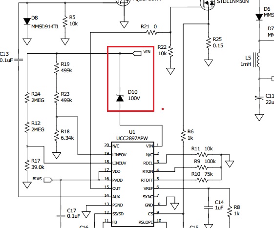

各位,我的电源需求是VIN=DC60~DC160V,VOUT=54V,IOUT=3A
现在要求效率尽可能的高,我现在考虑使用Active Clamp Farward(UCC2897A)实现,
请问此方案是否可行,或者帮忙看一下那种拓扑比较好
Hi
可以的,因为你的电压大于110Vdc,可以参考: http://www.ti.com.cn/cn/lit/df/slur498/slur498.pdf
