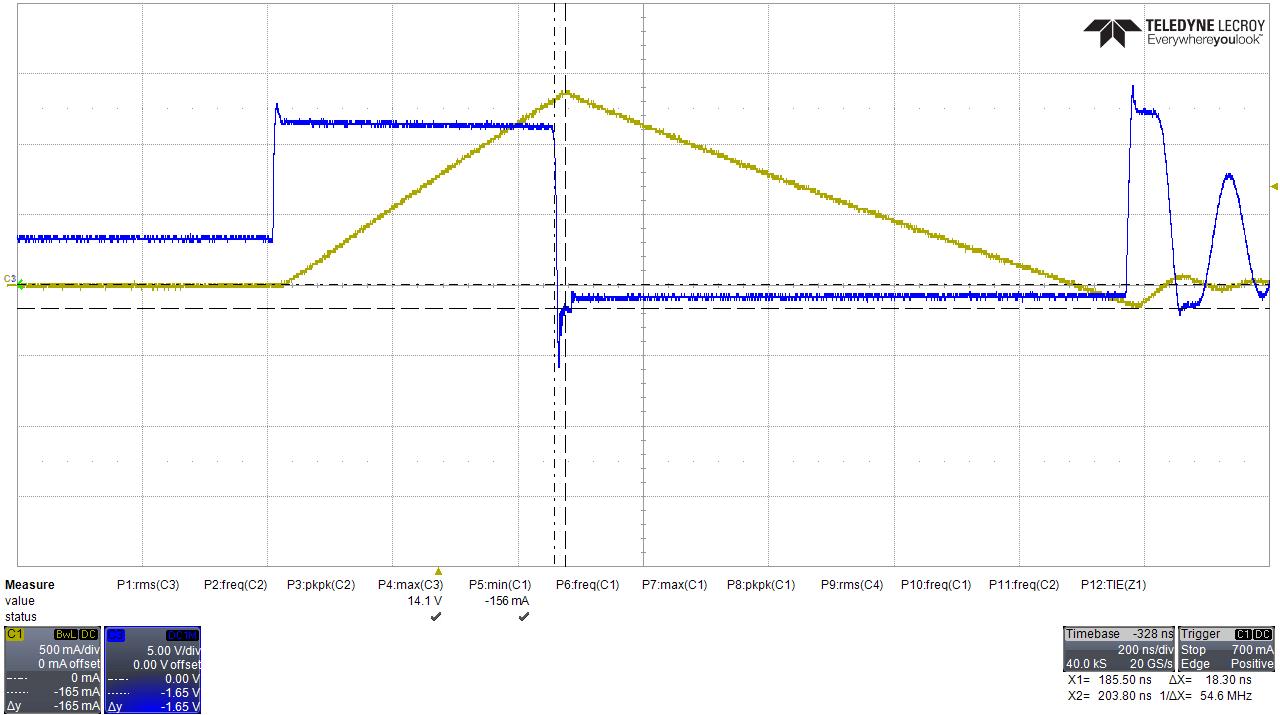

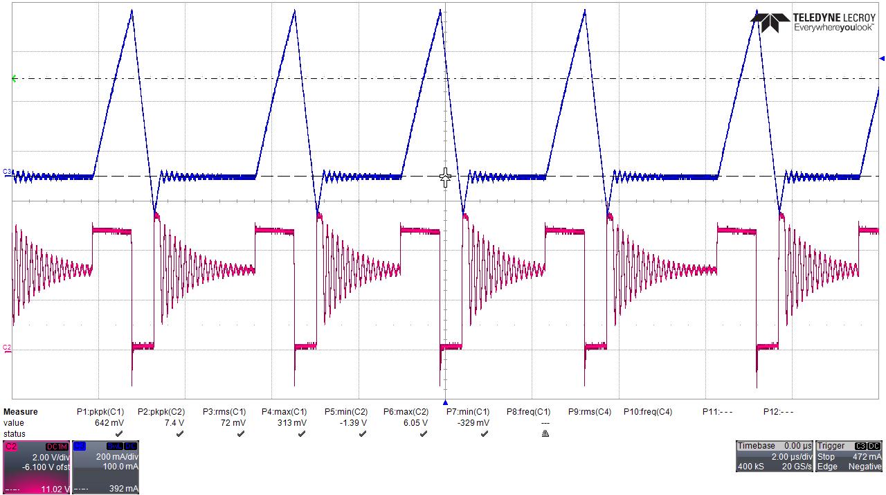

测试TPS562200在DCM模式下,发现电感电流会出现反向的情况,下管并不是在电流为0的时候关断,与理论有些不一致。下管关断的触发条件不是电感上的电流吗?

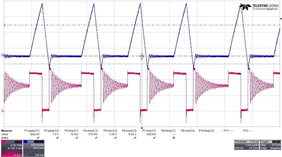

怀疑,当芯片侦测到电感电流为0时,会关断低边MOS,但这当中可能有个没法消除的延时。
你好,这个是正常的,清微的负电流有可能是延时或者电路本身过0检测的基准并不完全刚好是0

电流检测关断mos有个时间,另这个不影响你的电路性能,二极管整流还会有很小反向恢复电流呢,谢谢。
