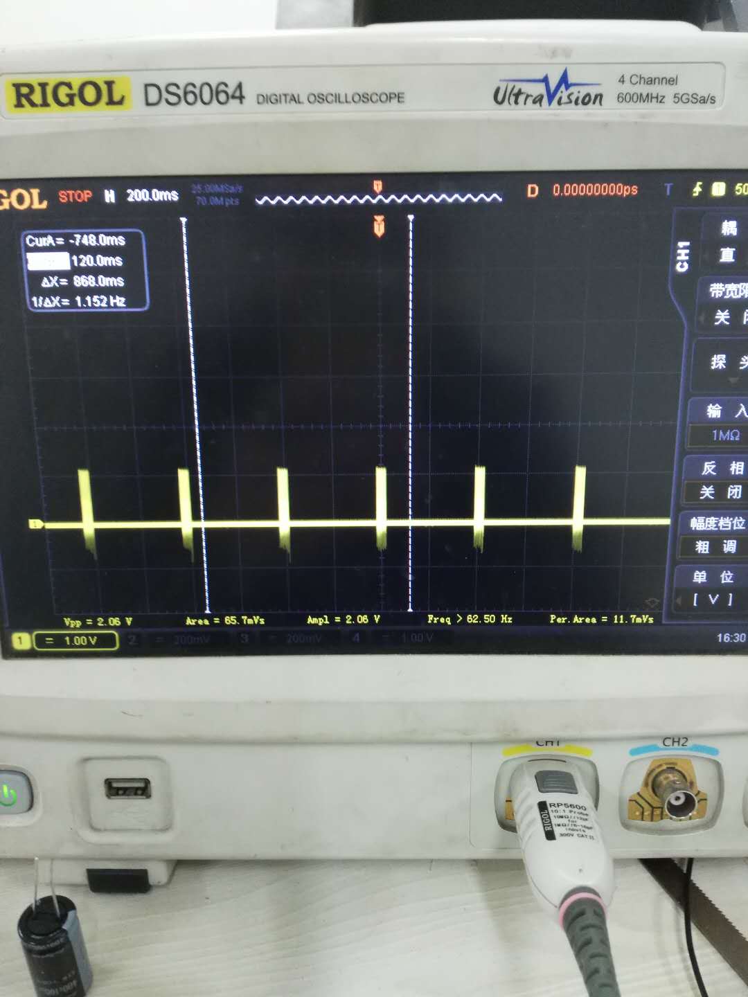

Hi
固定负载下,输入电压越低,流入的电流越大,在设计变压器的时候,这个最大电流时要考虑的,超过了是会有异音等异常,甚至饱和烧掉电路。
VCC电容100uF太大了,减小一点,让VCC尽快降下去停止芯片工作。
Hi,

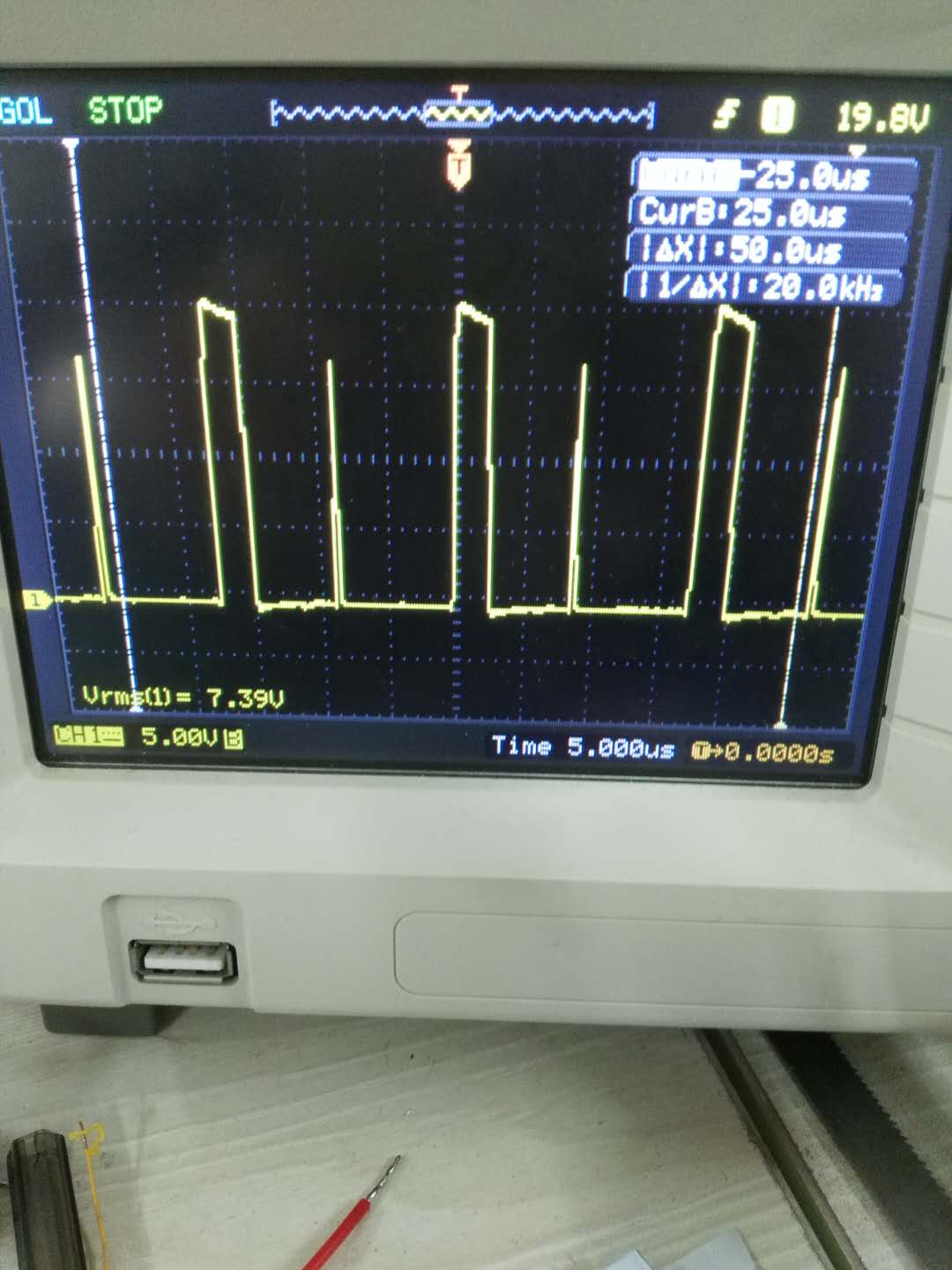

抖动像是环路不稳引起的,您这个环路参数是计算过的吗?这种规律性的开关抖动是会引起变压器有声音的。
Hi
调整GAP, 让其实现更大功率转换。
现在测试的情况看,有可能是变压器出现轻微饱和,而导致的过流现象,你测试Sense信号确认一下,以及确认这里是否有较大noise.
Hi
如前面所说,将芯片供电的电容改到10uF~22uF, 甚至47uF就会改善。
采用100uF是需要较长的关机时间吗?
Isense电阻上的noise,除了注意layout, 也可以增加RC看看。
