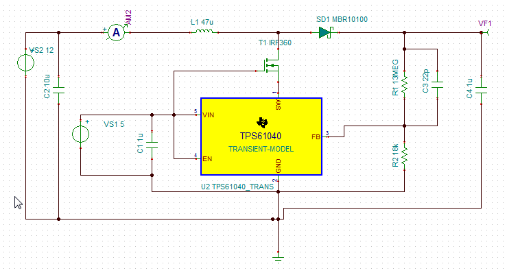

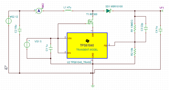

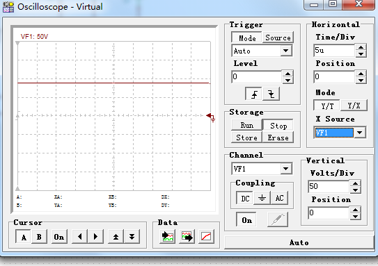

仿真图  +5V供电   +12V升压  下面2张图是仿真和波形  效果良好

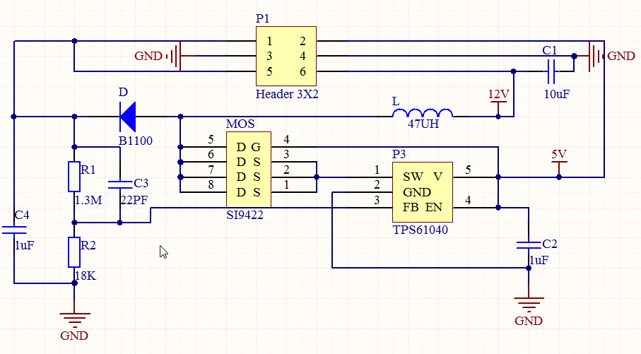

下面是sch原理图  同样是+5V供电   +12V升压。+5V是AMS117转来的      +12V是通用电源由220v交流转来的 。
实测  空载或者接几个串联电阻  电压一直都是+93V不变
但是一旦用杜邦线接入APD 电压就会突降为+11.9v左右不变  即使拔掉杜邦线电压也只有12v
而且还有一个现象 如果立即重启电源 电压还是12v   要等一会重启  电压才会是93v。

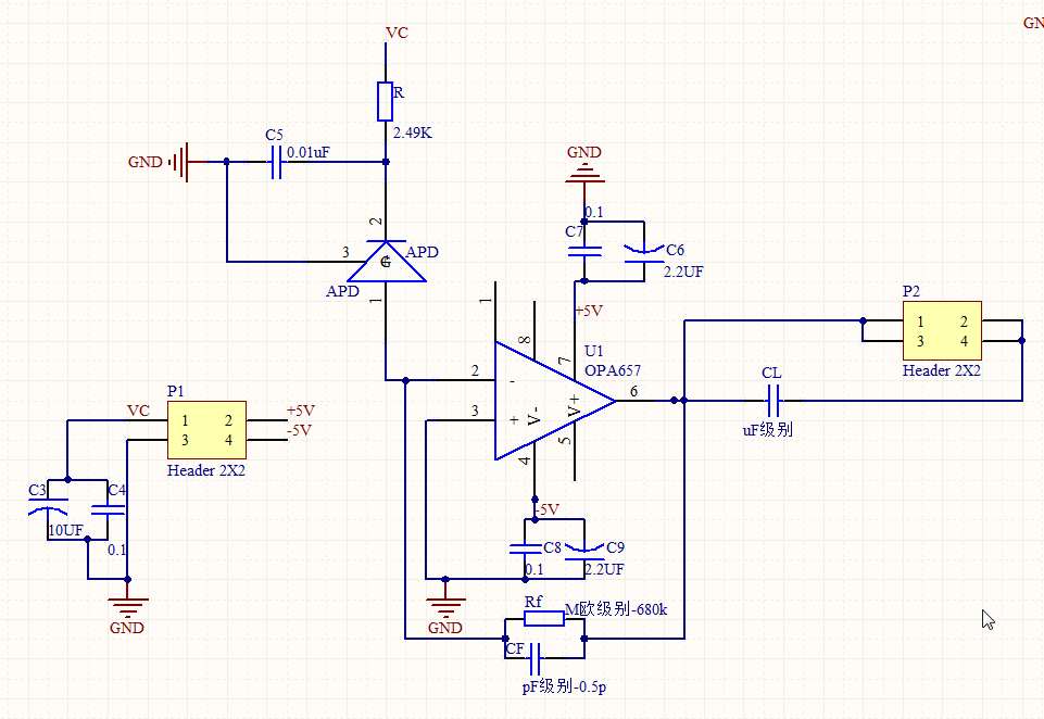

  APD的互阻放大如下图。
也就是将上图升压后接入下图的VC端   板子的接线柱放了2个并联的稳压电容   APD前放了一个RC电路。
APD雪崩管为AD500-8  接入+5v  -5v都能工作。
 想问下升压后的高压  接入APD后电压会突降     是什么原因造成的
