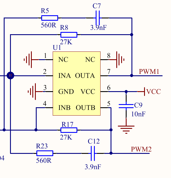

Hi
这个驱动器芯片,用于增加一些PWM控制芯片的驱动能力,本身并不会产生PWM信号,而是由主控芯片输出的PWM芯片给到INA/B, 而得到一个强大的PWM1/2驱动信号,可以用于驱动更大Qg的MOS(或加快上升速度),以及驱动IGBT.
感谢回复、之所以需要这样应用是因为我们有一款产品使用安森美的MC33151驱动芯片、由于采购时间周期的问题、想用其他芯片替代。
Hi
MC33151也是双反向驱动器,可以替代的。差别在于TI的UCC27323驱动力更强(前者1.5A,后者4A)等,供电范围前者20VMAX, 后者15VMAX
Hi
驱动芯片的作用就是增加原有PWM驱动信号的驱动能力。
这个芯片需要额外PWM信号输入到INA, 然后再从OUTA输出驱动能力更强的PWM. 所以芯片本身不能产生PWM.
