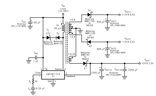

我想设计一个单电源转双电源的电路,要求如下:
1、输入:DC 15V或24V
2、输出:+/-12V(300mA) 和 +5V(700mA)
看有没有合适的芯片推荐,谢谢!

http://www.ti.com/lit/an/slua838/slua838.pdf
可以参考这篇文档
