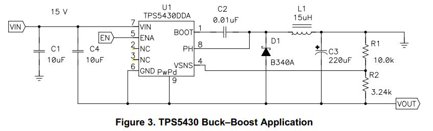

请问TI有没有能够将+12V转成-9V,或者+9V转成-9V的芯片
请问负载电流是多少的?是同时需要正负9V的?
12V转-9V,或者是9V转-9V,可以使用TPS5430搭建BUCK-BOOST的拓扑来实现:
如果同时需要正负9V,可以使用以下方案:
buck-boost电路的增益公式为-D/(1-D),输入12V输出-12V只要保证占空比接近0.5就好了,TPS5430应该没问题,只是外围电容和二极管的耐压选择相比EVM要提高。
