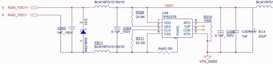

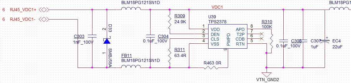

我的设备中使用了TPS2378,如下图所示

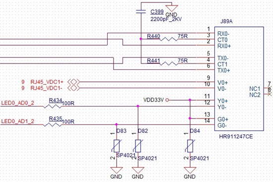

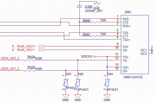

网口插座接口如下图连接

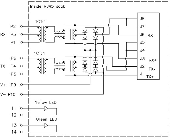

插座结构图如下

    你原理图中的Class电阻将PD配置成Class 4,最高功率到25.5W,根据问题描述可能是POE交换机多口供电的问题,需要确认你使用的交换机可以支持多路Class 4的PD,建议换一个PSE多口适配器或者将Class配置电阻按照手册配置成较低功率等级,再进行实验。
    希望可以帮助到你,谢谢。
  • 谢谢你的回复。
    我用的POE交换机是Quidway S2700-9TP-PWR-EI, POE对外供电功率124W. 我想应该没问题。
    我也把63.4欧姆的分类电阻换成了1.2k,class 0. 还是有相同的现象。
    TPS2378后面接的是反激式稳压器LT8304,会不会有影响呢?
    TPS2378的布局、布线和铺铜会不会有这样的影响呢?
    另一款产品使用的PD芯片是TPS23754PWP,就没有这样的问题。
    还有哪里是值得注意的地方呢?
