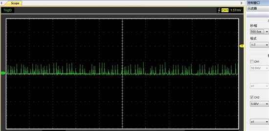

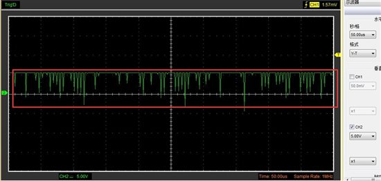

大家好,请帮忙分下下我的问题。
工程师请教个问题,我用BQ24616进行锂电池充电时,发现一个问题就是24616的HIDRV(21脚)  和LODRV(19脚)管脚无PWM波形输出,其中HIDRV的管脚电压是0.83V(设计为16.8V) ,LODRV输出的管脚电压为0V。板子焊接了几个都是一样的状况,但是我拆掉MOS管以后,则高边和的PWM波形出来了,请帮忙分析下是什么原因?
主要引脚电压情况:
REGN(PIN.18 ):5.923V
BTST(PIN.22 ):5.864V
VREF(PIN.10):3.299V
HIDRV(PIN.21)的波形如下图
LODRV(Pin.19)引脚的波形
但是我把输出电容拆掉以后,则电压输出接近16.8V,我一旦负载加到200MA就会变为0.83V。
