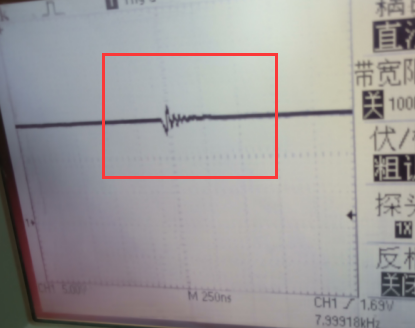

教下各位,类似如图我测试的pwm出现尖峰的原因是什么,可以通过什么进行整改。
这里使用的是UCC27211驱动电路,驱动电路和mos桥电路如图所示:
之前发生过烧管子的问题,发现类似米勒效应的现象,后面改板的时候在mos桥那边加了钳位电路
但是一些类似三极管的选型,还有基极电阻,ce之间的电阻该如何选择,还是有点不懂,在网上找了下资料,
大概就选了个 4.7k 和 10k  但是加上去后发现 ,并没什么用,现在主要的问题 就在于 ,为什么尖峰的出现 会发生在PWM 中,反倒开关点的
尖峰并不大,这个是不是某些寄生参数导致的 类似自激振荡的 现象????  新手一枚 ,还请各位大神多多指教。
这个应用主要是用于 控制电机的 功率不大,母线24v,带载后,PWM占空比加大后  也就是负载加大后,会出现上下管直通的现象,所用的直流电源 会发出警报声。之前因为这样
烧过挺多管子和驱动。
检测了前级dsp 的pwm输出 pwm是正常的没有尖峰,通过驱动后,就变成这样子,没带载 也有一点尖峰现象,带载后现象更明显。
下面为尖峰波形,前面一幅图 是给定驱动电压 12v的电压波形,尖峰比较大,后面是对尖峰放大后的图。类似于这种震荡。想问下导致这种震荡的原因出在哪里
