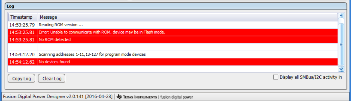

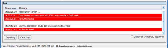

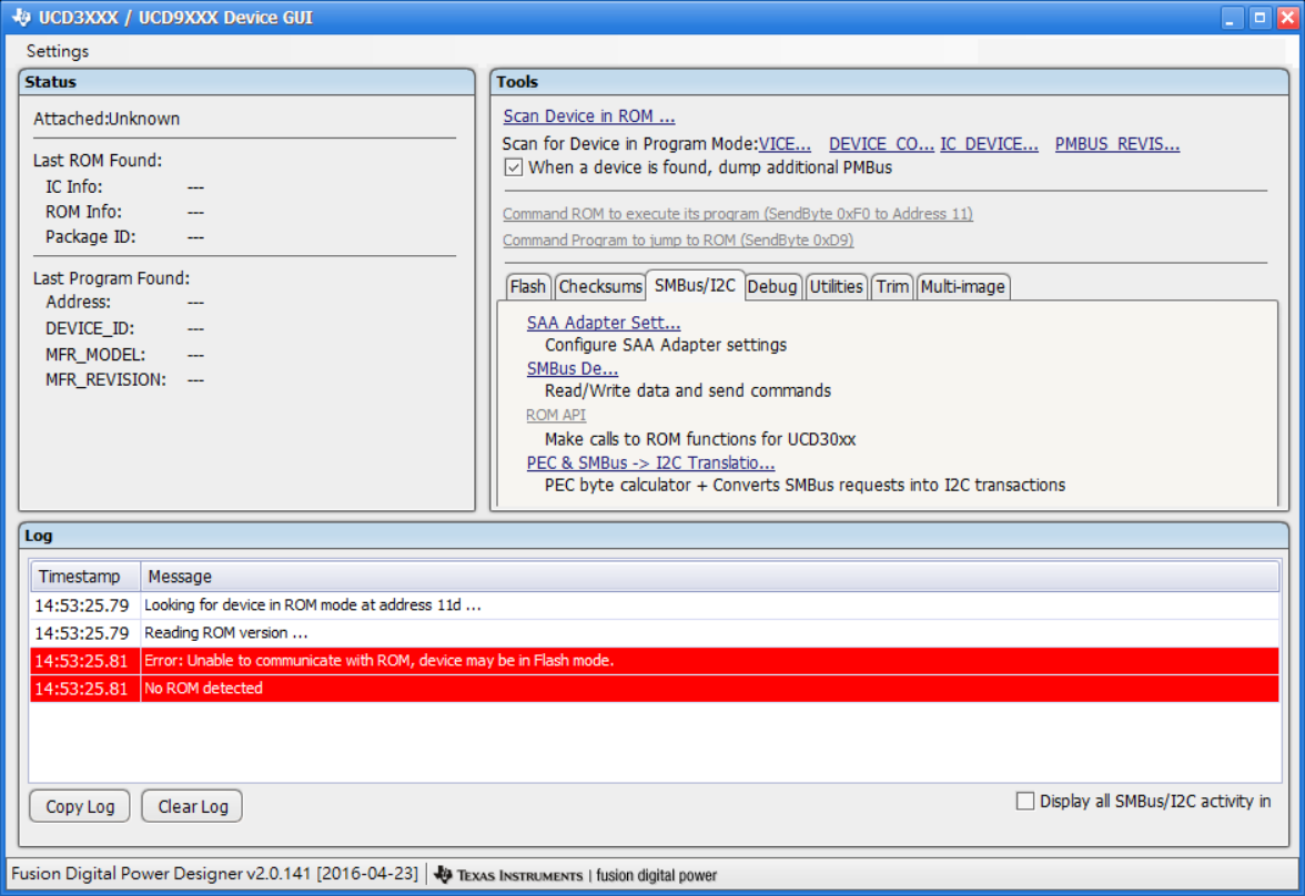

大家好:
小的在官網上買了一張 UCD3138A64OEVM-662 在使用GUI 嘗試讀取的時候發生以下狀況。
點選 "Scan Device in ROM... " 它沒法回到 ROM MOD。

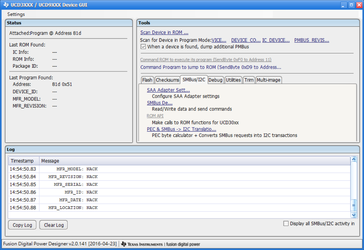

然後我想說這顆UCD該不會被用過了吧,就點選 "VICE... " 但一樣沒東西
但是當我點選到  "PMBUS REVIS... " 的時候它可以讀取到一個位置 0x51
所以我嘗試使用 0xD9 指令去回ROM MOD卻始終無效,
請問我該怎麼知道這棵UCD有沒有燒入過東西呢?
以及有甚麼其他建議可以讓我回到ROM MOD呢?
