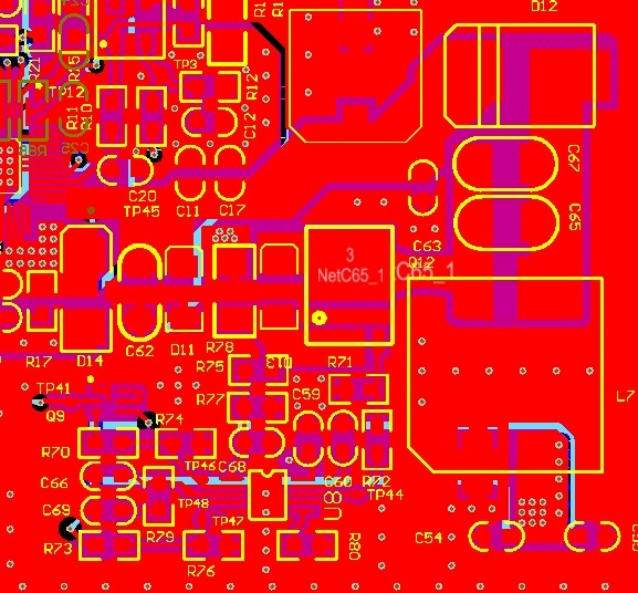

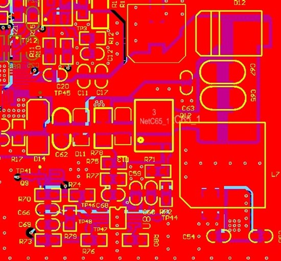

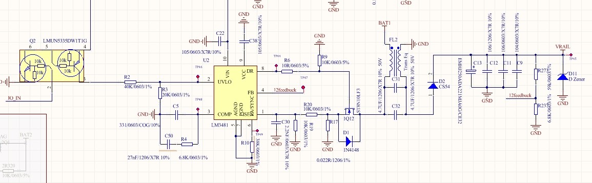

此电路工作时,电感发生啸叫,效率只有40%,原理图和PCB如下,是什么原因导致这两个问题的,请帮忙分析下,谢谢!
你好,
建议看一下开关信号波形,如果波形不稳有可能是环路不稳定。PCB布局建议和Webench中导出结果进行对比优化。
你是在什么负载情况下测试的,效率的测试跟负载关系很大。
关于电感啸叫,1 电感是否浸漆 2,Sw是否有抖动 3 检查FB回路是否合理
