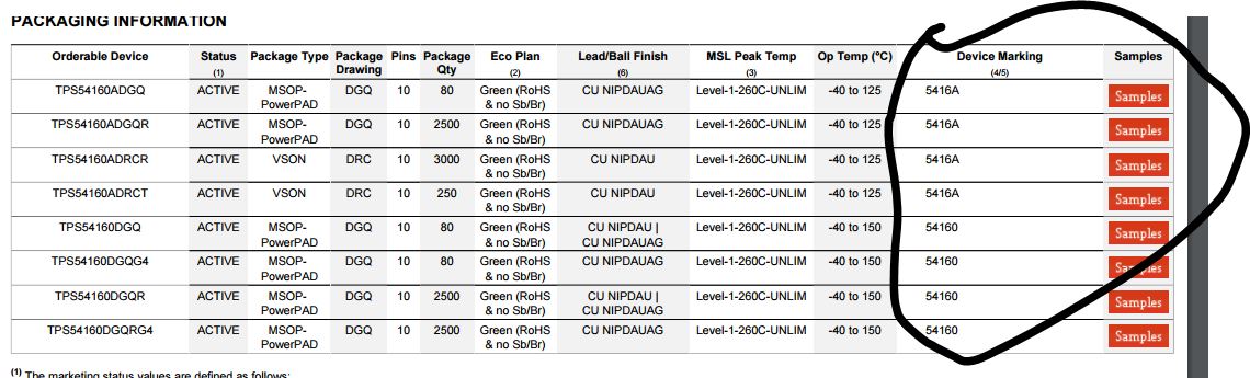

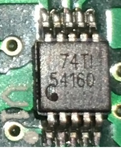

这次用TPS54160DGQ做了500套板子,结果有12套有问题。正常应该输出5V, 而这次转换后电压过低,示波器测量输出频率是有的。电路应该没问题,因为上次做过几百套都正常。并且换了上次留下的几块芯片后正常。(备注,上次在立创商城买的,这次由于立创商城缺货,找了一个赛格信得过的贸易商采购。)
因此怀疑这批芯片是否有问题,或者是否是正品? 芯片图片如下,从这能看出批号吗? 上次在立创商城买的正品是有TI logo, 这次却没有。
请TI高人指点下。谢谢。

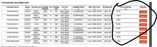

请TI高人指点下。谢谢。
