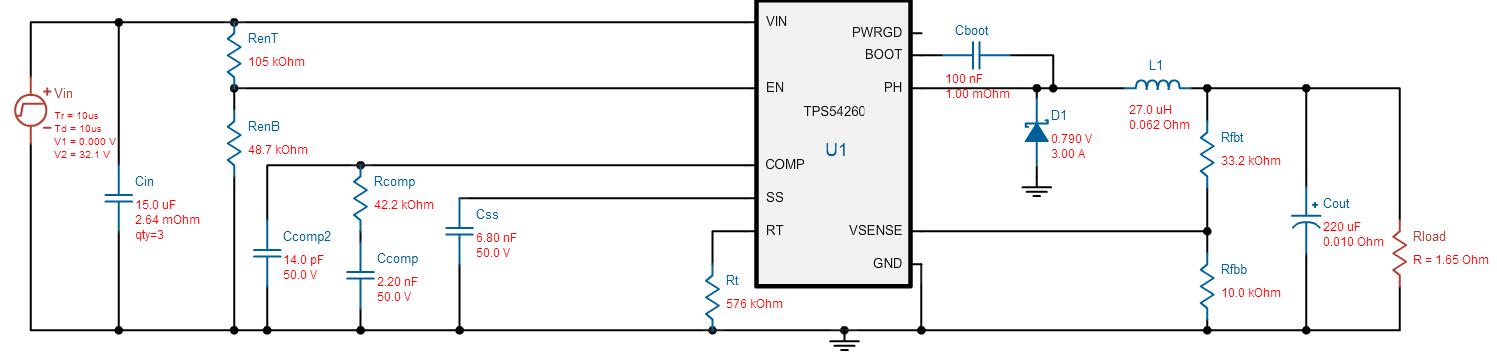

我在webbench中找到如下关于TPS54260。

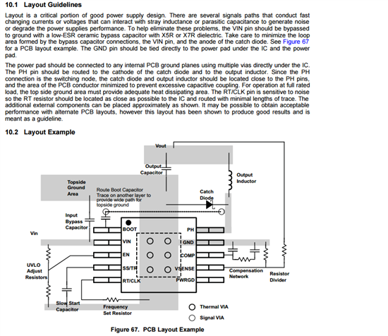

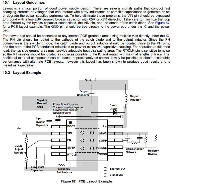

是否可以直接按照这个电路设计?在PCB设计时,有哪些需要注意的?

        电路可以用webench获得,Layout也可以。如果webench上没有,参考datasheet和EVM板也都是可以的:
