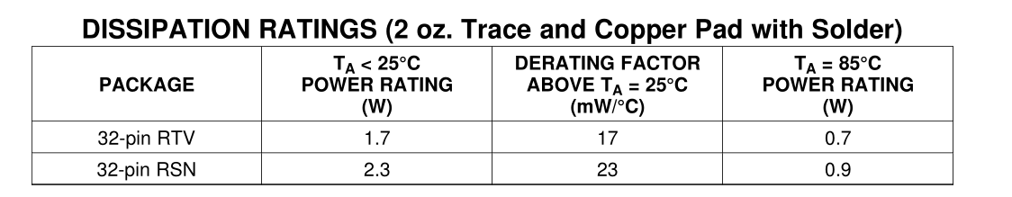

TPS51220A数据手册功耗描述是否有误?
Other Parts Discussed in Thread: TPS51220A
TPS51220A数据手册中关于耗散功率位置
但是根据后文封装信息,明明是RTV封装尺寸更大,散热pad也更大,我们正在选择封装,现在比较迷惑,而且参照老版本数据手册(只有RTV封装)与该版本RSN耗散功耗相近,怀疑是此处表格写反了,请知道的给说明一下。。
