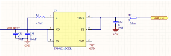

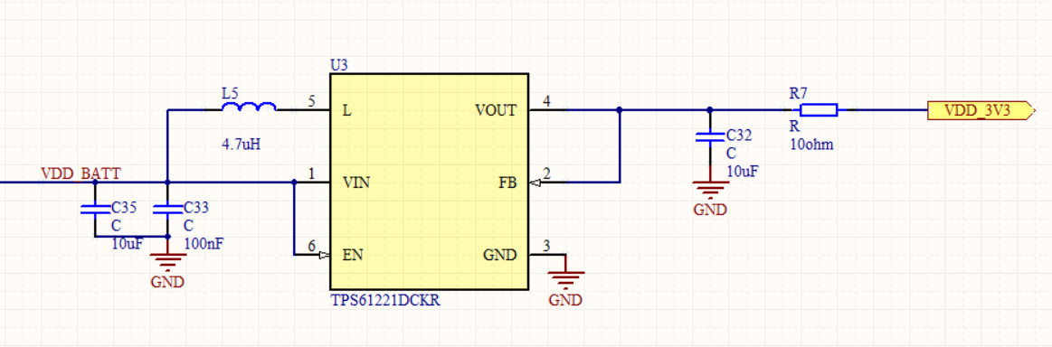

电路图如下,参考的是datasheet 的

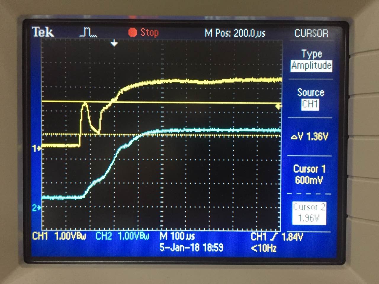

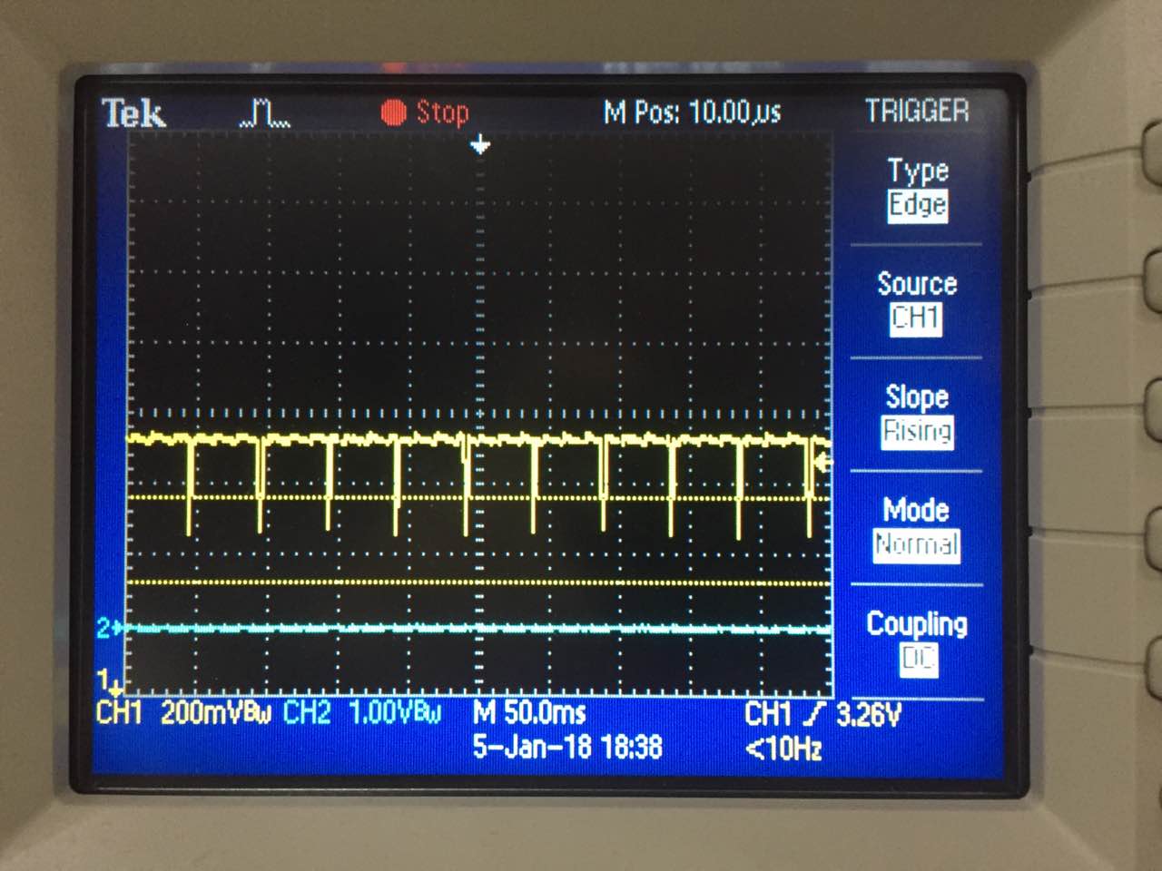

反复上下电,概率大概有1/10,异常时的输入输出都有幅度272mV周期50ms的下尖峰

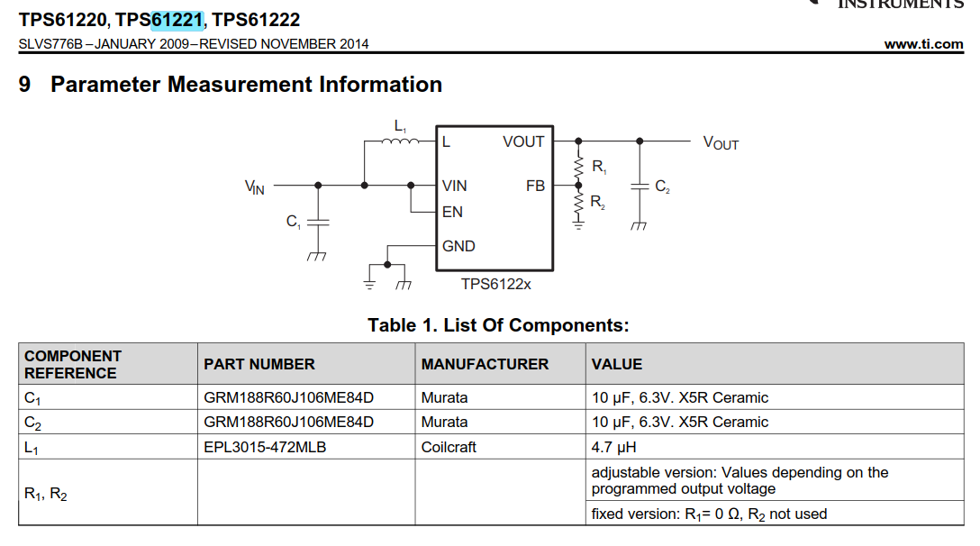

datasheet上给的(用的是61221,所以R1=0,R2悬空):
该电源给CC2541供电,进一步测试发现,当出现问题后2541不广播,按键复位2541能恢复,噪声变小,能广播。
由此来看,该噪声来自后端的CC2541,CC2541异常了?
Hi
建议你确认从如下方面来确认:
1. 输入走线宽一点,输入电容尽量靠近电池输入端,可以在略微加大一点输入电容。(电感饱和电流足够)
2.. 输出的10ohm电阻去掉,如果你目的是降低噪声,换成磁珠,构成CLC滤波。 不然你后面CC2540启动,如果存在脉冲电流的需求(广播的时候),哪怕是30mA的电流,10ohm电阻上都有300mV的压降。
3, 电源的GND Plane,和其他部分电路的GND Plane建议隔离。
