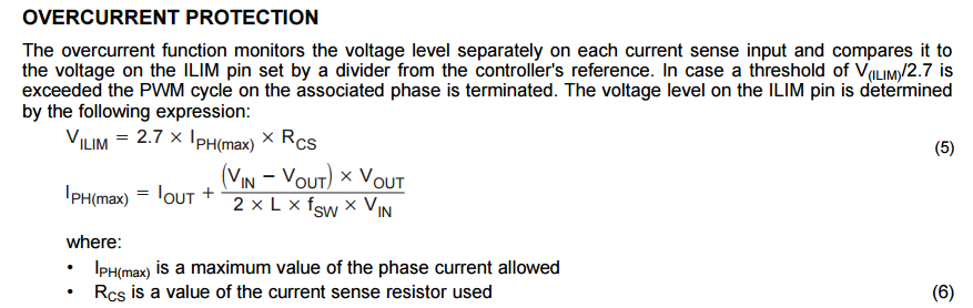

CS处的电阻应该怎么去计算?
Hi
如果你是内置MOS的外部buck控制,还可能与buck芯片有关。
