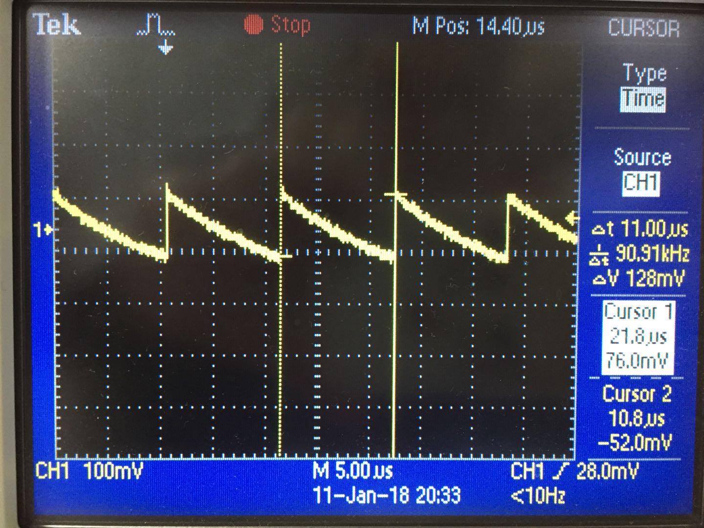

我这边用BA24725A做了一个4S3P电池的充电管理,两层板,充电电流设置为2A,其他功能都正常,但是Iout输出波形异常,导致单片机那边采样的充电电流不准。
请问有遇到过这种问题的吗?
测试波形如下:通道现在是AC耦合的
1、未开始充电时Iout管脚输出波形如下:是一个90KHz左右频率的波形。。我测过很久以前做的一块4层板的板子,也是这个方案,原理图也一样,未开始充电时波形也是下图这样,但是频率是16.3KHz。

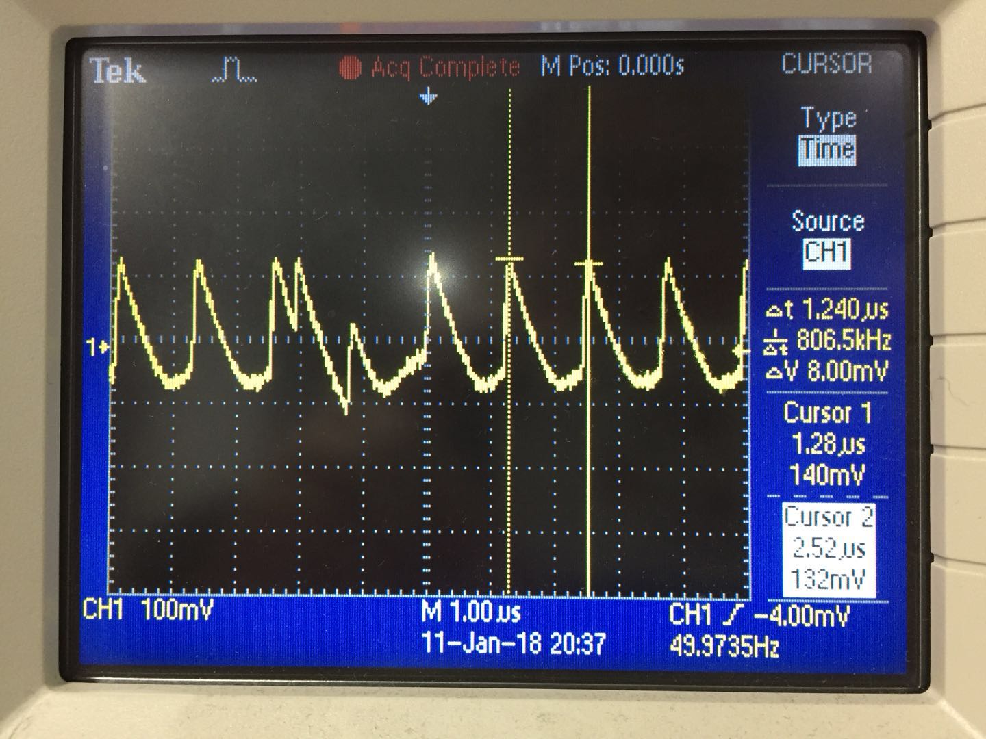

2、用直流电源供电给电池充电时,Iout管脚波形如下:有一个峰峰值很大的800KHz左右的波形叠加在上面,影响单片机AD采样值。
3、这是充电时Iout管脚原有的90KHz波形,明显被800KHz的覆盖了。
