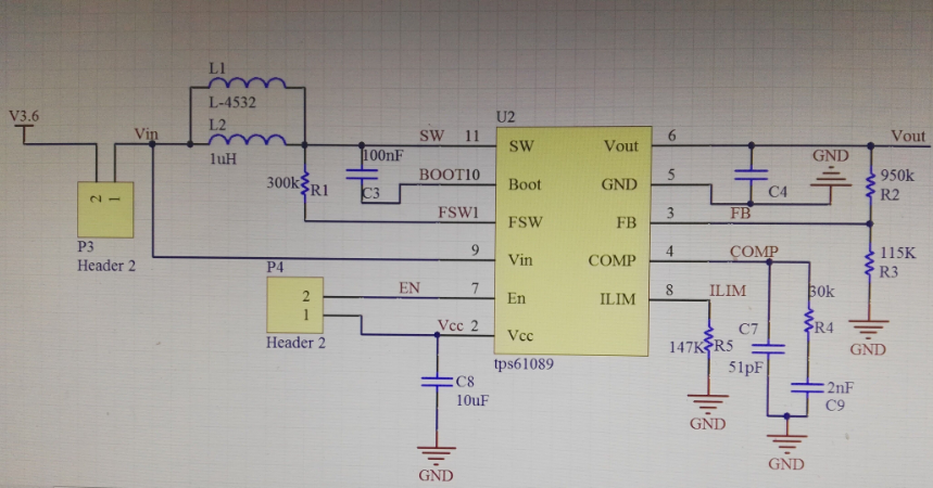

使用TPS61089输入3.6V(实际3.595V)想升压输出11V1A,在使能EN端接地的时候,测得Vout输出大约3.3V,FB对地约0.35V,Vcc对地约3.17V,SW对地约3.59V,boot端对地约3.338V,comp对地为0V,FSW对地约3.491V,电路元器件参数基本按照网页仿真选取,为什么没有给使能高电平,芯片竟然有输出?还有,当我把使能端和VCC连接到一起的时候,芯片冒烟了,之后测得SW对地短路,芯片烧坏,请大神帮忙分析下原因?电路图和PCB图如下所示,我PCB图没有按照技术资料上推荐的画,是否与这个有关?L2、C4都没有焊接。输入电容也没有加!谢谢!
