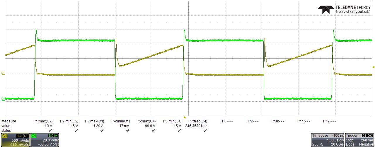

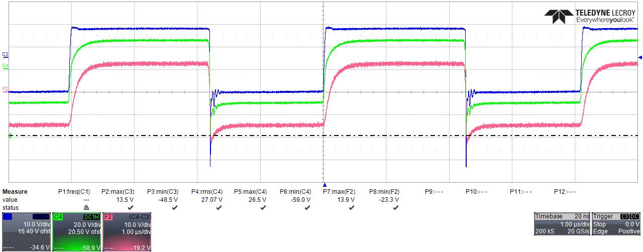

用TPS23753按照“TPS23453AEVM-235” 官方demo搭同步整流 实际测试效率反而比非同步整流低了2个百分点
同步整流时的波形:绿--初级MOS栅极电压 黄--初级MOS电流波形
非同步整流时的波形:绿--初级MOS栅极电压 黄--初级MOS电流波形
次级关断、初级导通瞬间 初级MOS有很大的正向电流,次级会有很大的反向电流,且同步整流时比非同步整流大很多,这是因为次级MOS关断速度太慢导致的吗,有什么办法可以加快MOS的关断吗? 还有DEMO板好像没做什么操作去加快挂断,效率是怎么做到百分之九十多的呢?
