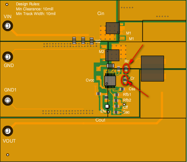

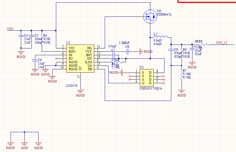

输入端25V供电,负载仪空载时显示的是输出端电压在12-17V之间跳动,并且输出端
根本无法带动负载。设计初衷是输入:16-26V,输出:12V 10A,我对DC-DC不是很熟悉麻烦帮忙分析下 谢谢!

电路图中,MOS这样画没有问题,但是用起来绝对不要4个D直焊3个,S脚也必须焊上。
其次要注意电感饱和电流要够,输入电容建议大一点,layout上靠近MOS一点,以及功率回路尽量小。
我使用的是IHLP6767GZER6R8M这款电感应该是够了的,输入电容我换大一点的试了还是不行,输出电压依然在12-15V之间来回变化 这会是我的反馈电路的问题吗?上面这种PCB布局会导致这种结果吗?

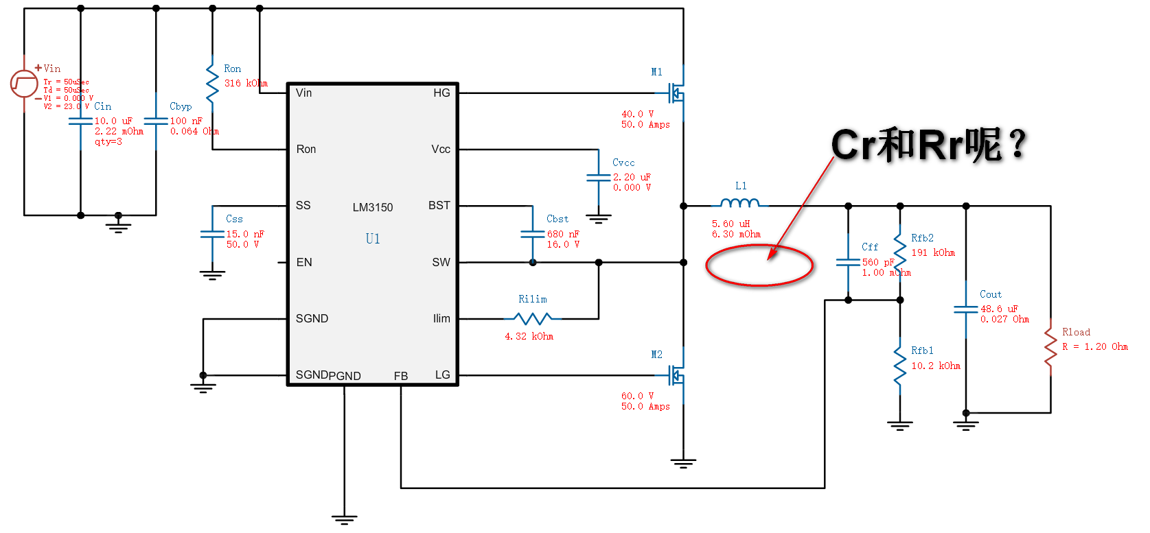

首先,对于你加了电容,输出稳定但无法带载:检查输入电源是否限流,如无限流,请你用WEBENCH进行电路优化,很可能是你的环路问题。
WEBENCH链接:http://www.ti.com.cn/sitesearch/cn/docs/universalsearch.tsp?searchTerm=LM3150#linkId=1&src=top
其次你的Layout很有问题,对于12V10A的输出,电路板最好是四层板,且铺地并加粗功率线。具体布局方法见数据手册或参考WEBENCH
