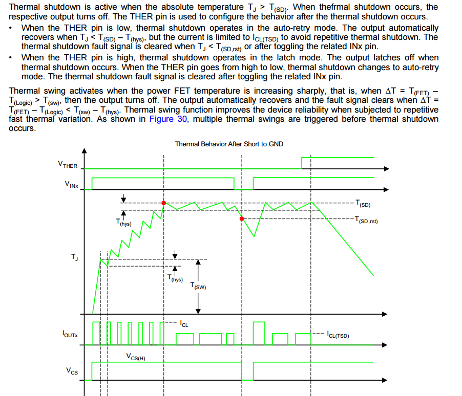

TPS4H160-Q1 规格书中Page 8有个参数Thermal swing shutdown threshold:60,这个是+/-60度范围得意思吗,如果这样温度保护“”Thermal shutdown threshold (1)”就变成100(160-60)~235(170+60),范围这么大,保护点怎么设。请帮介绍一下这个参数“Thermal swing shutdown threshold:60”,谢谢!
