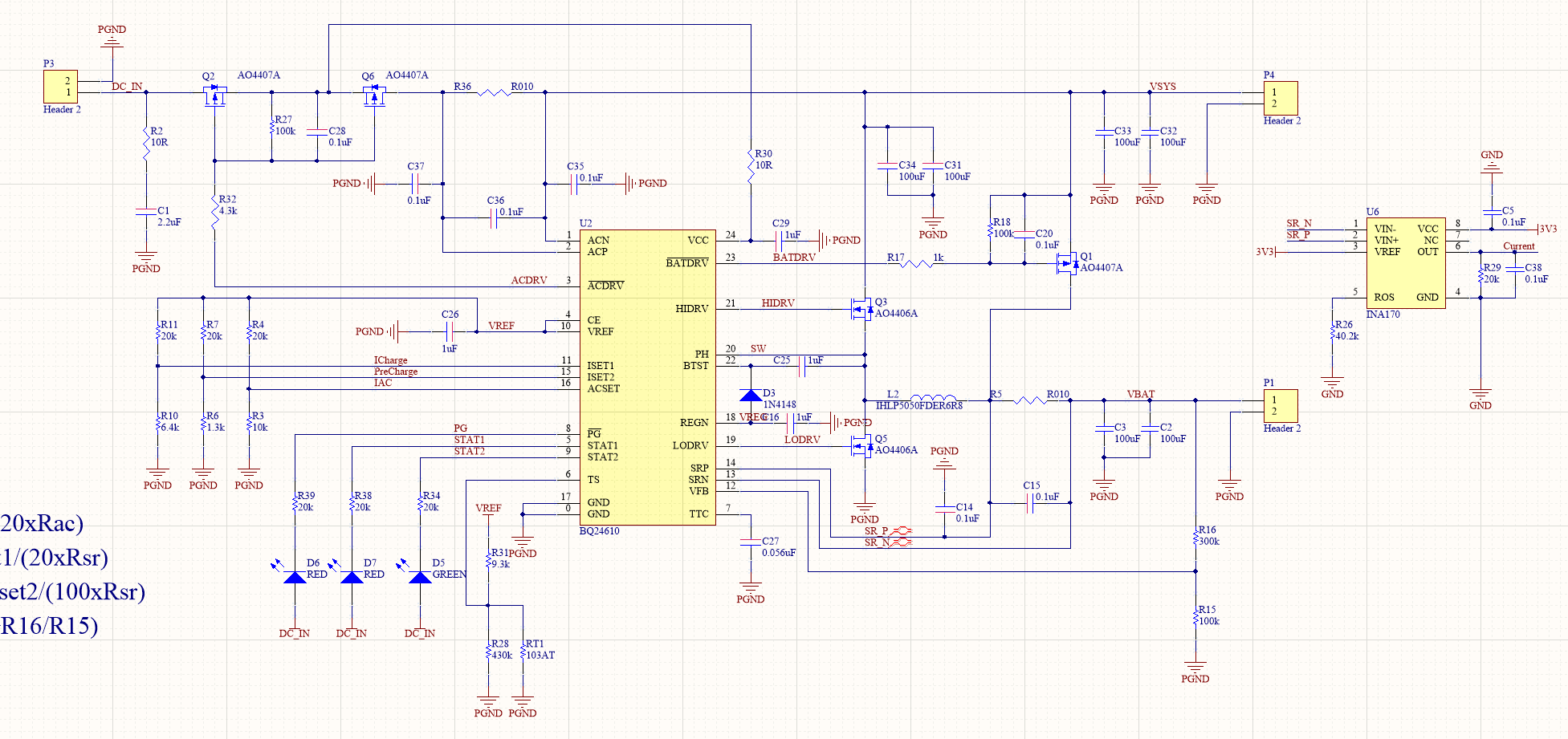

BQ24610的V(SRP-SRN)可否为负?因为我想用INA170及一个采样电阻检测充电电流及放电电流,原理图如下,也就是电池开关MOS D接到SRP,原来接到SRN,不知是否可行,谢谢!
Hi
INA170支持双极型测量,见其datasheet: http://www.ti.com.cn/cn/lit/ds/symlink/ina170.pdf 第八页。
