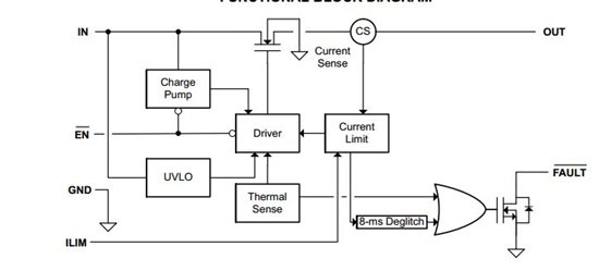

请问:TPS2556输入和输出之间的MOSFET上面是否有反接的二极管?如果输入端没有电了,输出端的电流是否能反灌入输入端?
  • Hi
       TPS2556内采用的是N-MOS限流开关,当输入端没有电压,而输出端仍有较高电压时,会因为N-MOS体二极管,电流反灌到输入端,但是这种情况并不会影响到TPS2556, 原因是输出电压实际是由输入电压产生的,所以正常的应用中不会出现输入电压低于输出电压的问题,即便如此因为输入的关断,电流也失去回路,不会造成影响。
    (datasheet中虽然没有提及体二极管,但是通常都是存在的,建议你实际测试加以确认,可以在输入端增加一个较大电阻到GND, 输出给电压时,测试电阻电流即可得知)
  • TPS2556内部相当于有两个背靠背的MOSFET,如下图所示:
    TPS2556的方框图,画的MOSFET只是示意图,因此,当电源短路时,输出电容的电流不会通过有效路径对输入端进行放电,或者反灌到输入端。
  • 确切地说,TPS2556的示意图没有问题,内部采用的是NMOS。 仔细研究示意图你会发现,这个NMOS与普通的NMOS有所不同个,普通MOS的衬底(body)是直接连到S极,这个MOS的衬底连接到GND, 因此不存在S与D间的二极管,所以只要芯片不使能(/EN 高),输出端电流时不会反灌的。
