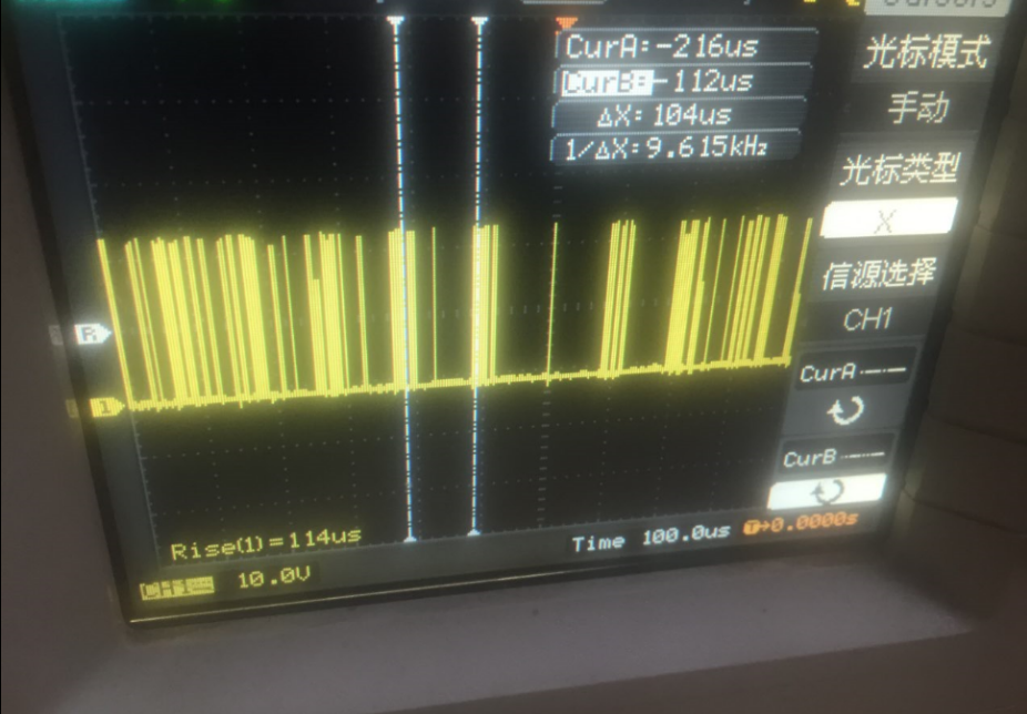

24V输入,4串锂电充电,bq25703a空载时电感啸叫,此时IIC还未进行控制通讯,是否因为PFM模式下频率降到了音频范围导致?
Hi
也就是无论是否带电池都是有负载的。
如果带电池也存在这个问题,建议你先确认电感,保证功率电感的饱和电流足够。
如果确认功率电感没有问题,测试转换时的各驱动波形,有可能发生混乱,导致电感异常发声。
