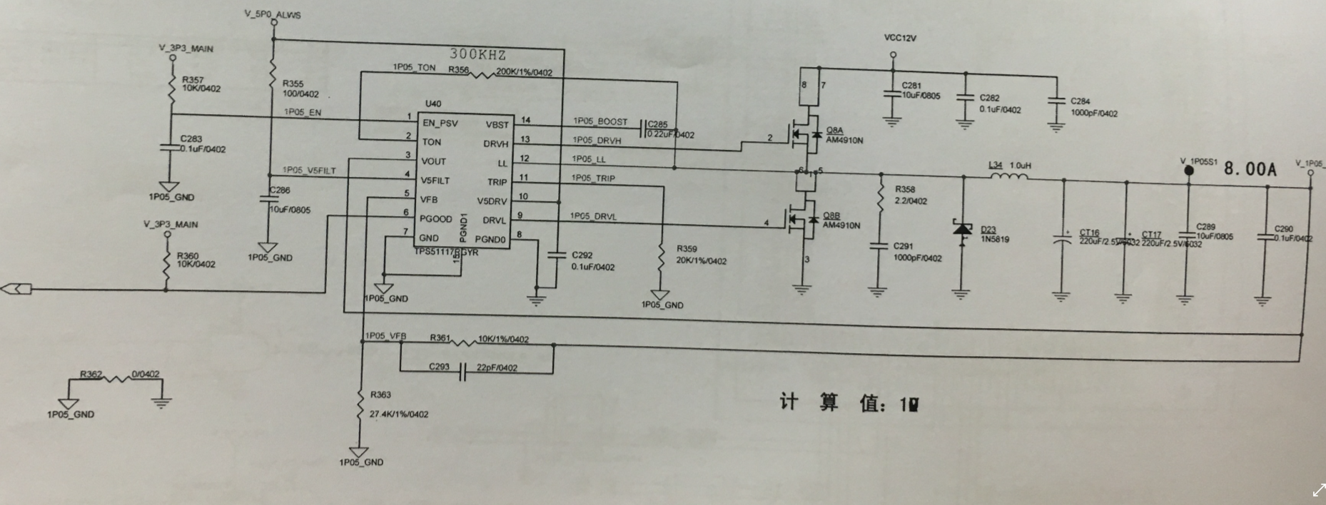

TPS51117工作异常(上MOS不工作)问题求助
Other Parts Discussed in Thread: TPS51117
5V转1.05V采用了TPS51117芯片,设计如下,在实际使用中发现工作异常,无输出(输出电压为0.05V左右),经过确认为上MOS不工作,芯片的pin13(DRVH)为0V,pin14(VBST)为4.6V,pin9(DRVL)为5V
请教下:
1、是哪个地方出了问题?
2、关于该芯片的限流电阻建议阻止是多少?设计电流为8~10A
3、该设计是否还有其他问题?
