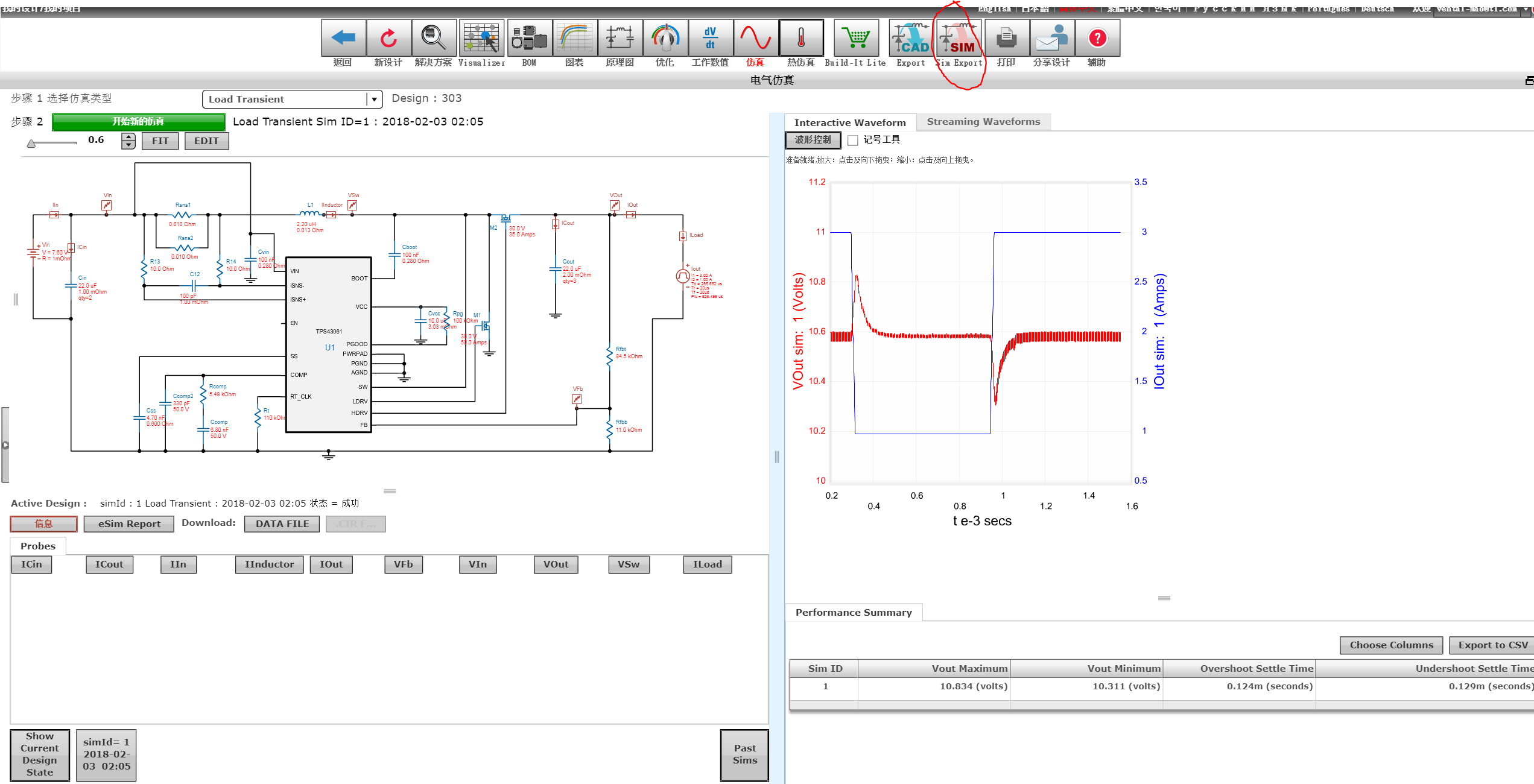

大牛们,我现在在评估用TPS43061做一个驱动红外LED的电源,输入是双锂电池6.6V到8.4V 输出要求为10.6V/4A,不知道TPS43061能否达到功率要求,另外我们红外LED是在重载空载间切换的,占空比为8ms/100ms,想知道TPS43061的4A时的负载响应曲线,求大神指教

按照你的条件6.6V~8.4V 输出10.6V/4A没有问题,你可以借助TI的在线仿真webench或者参考电路。(这个工具很强大,还可以进行芯片周边期间选择,以及查看电路参数如效率,温升等)
响应上也应该不会有问题,具体可以在调试时确认。
瞬态 响应是仿真不了的是吧 ,带载能力在仿真软件里面确实是没有问题的
