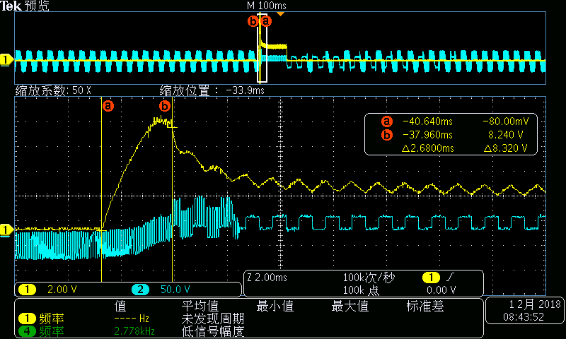

       电源为24V输入,升压到60V。驱动的是一个车用电磁阀,启动电流需要达到8A,但是没有达到8A的时候,电压便下降到25V左右,而且发现开关电源芯片有停振的现象,一直没有找到原因。
      有可能是芯片检测到过流了么?或者输出电压下降到太低了?希望能解答一下。谢谢。

        是否过流测试CS脚波形就可以确认?
        不过在这个设计中有些问题一定要注意:
        1。你的功率做的非常大,菏泽个芯片虽然是1A驱动,但你需要选择尽量小Gg的MOS,甚至你需要额外增加驱动芯片。
        2。注意功率回路尽量小,输入电容尽量靠近电感输入端,可以稍微选大一点。过流sense电路以及要避免noise.
        3。你带的感性负载,一定要测量一下最大的输出电流,然后计算电感饱和电流,建议再多留20%的裕量。从你的现象看电感可能饱和了。
  • 建议你先用WEBENCH优化你的参数https://webench.ti.com
    然后尝试用电子负载来上电实验看是否能够启动
