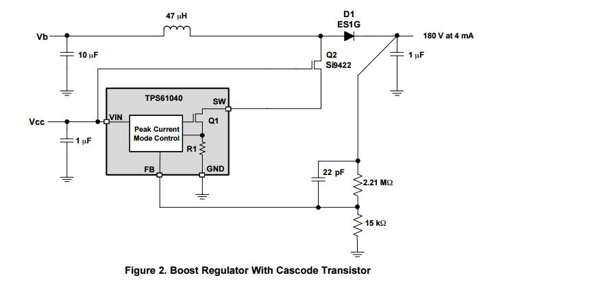

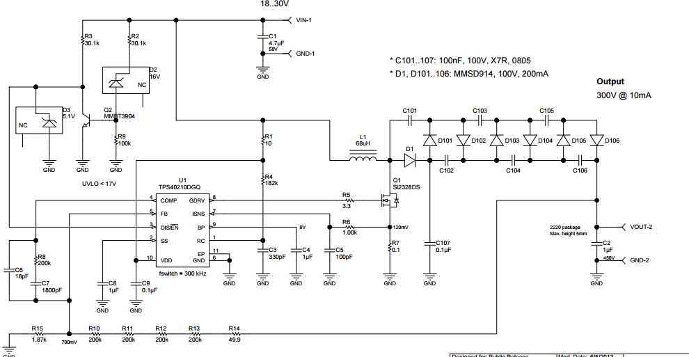

  • 你好,很高兴看到你的回复。刚画好图了,我是要利用这个芯片,把输入9V的电压升到260伏来用,要求电流很低,mA级别。电路已经画好,但是在手册中没说明Cout如何选择计算,在手册的事例图中(手册第18页,8.2.1,Figure30)是把3.3升到5伏使用,选用的充电电容电容(Cout)为10V,100uF。我升到200多使用,电压高了,很难选到这么大容量的电容,不知道这个电容应该如何选择?
  • Hi
        TI有一些方案你是可以参考:  (如果是9V输入,可以在输出再增加一级chargepump)
       也可以用一些升压芯片增加外部MOS, 整流管的方式来做: (仿照TPS61040的例子)
