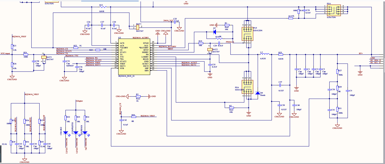

工程师请教个问题,我用BQ24616 和BQ24610焊接到同一个PCB板上出现了一个奇怪的问题,具体的电路图(就是把EVM板上的电路搬过来),但是测试时候出现如下怪现象,他们充电的上下管的控制波形不一致。
原理图如下:

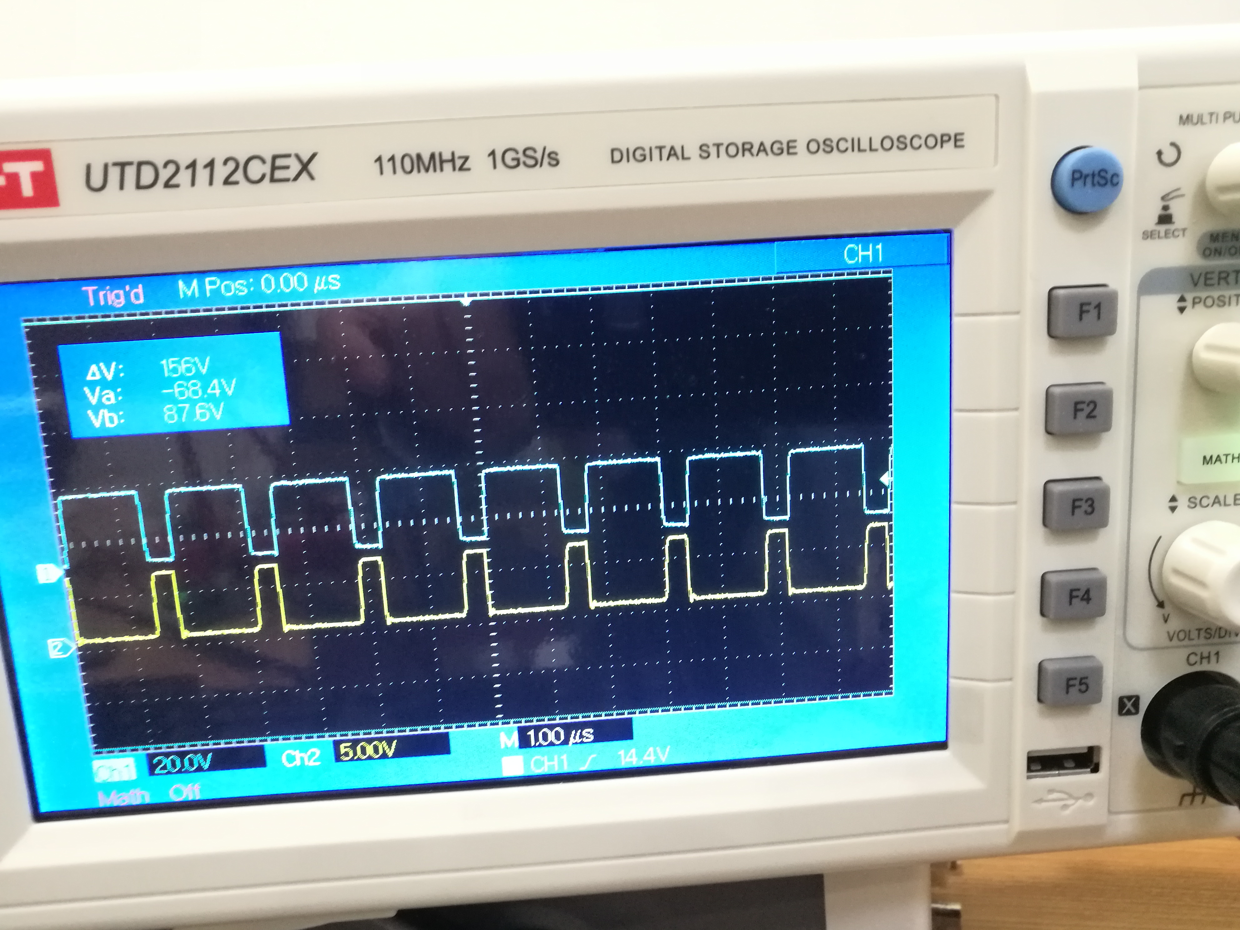

BQ24610的充电波形如下

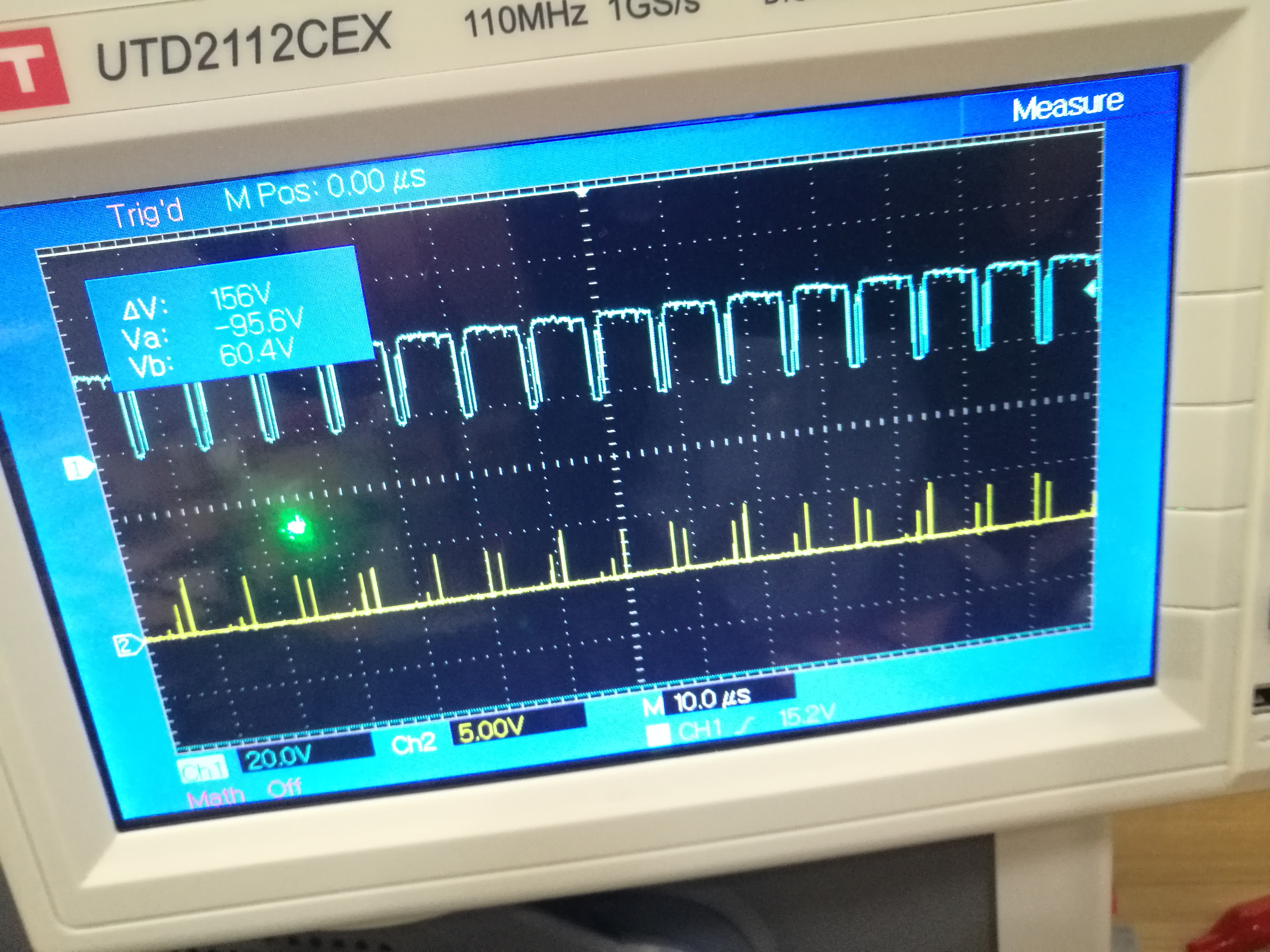

BQ24616的充电波形如下,但是能正常充电,充电电压和电流也正常?
