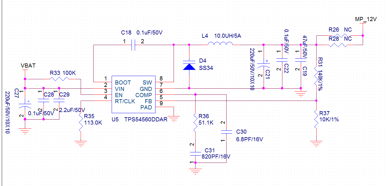

TPS54560发热严重
问题:
1、使用电路参数是WEBENCH得到的,使用5R/50W水泥电阻测试,当电流达到1.6A时芯片发烫,此时电感和二极管并没有发烫现象【电容全部换成低ESR陶瓷电容】
2、电路的参数是不是有问题?【COMP和RT/CLK】
3、在无负载时测试SW波形,感觉不正常,但是不知道什么原因【图三】当接入5R/50W水泥电阻,SW波形很规整,频率达到735KHZ【图四】
                                                                                                                                          图一 电路图
                                                                                                                             图二 PCB布局图
                                                                                                                         图三 SW波形图
                                                                                                                               图四 SW波形图
