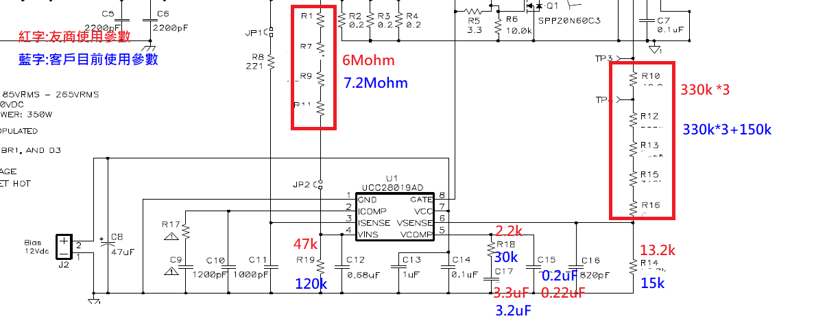

我現在使用UCC28910A 輸出帶馬達,參數如下:
Vin=230V, Vo=385V, Io=1.04A (total power 400W)
線路是參考UCC28019A的demoboard
藍色參數為目前我使用的參數,紅色參數為之前買方案商的參數
但方案商的沒有此問題
部分線路圖如下:
波形如下:

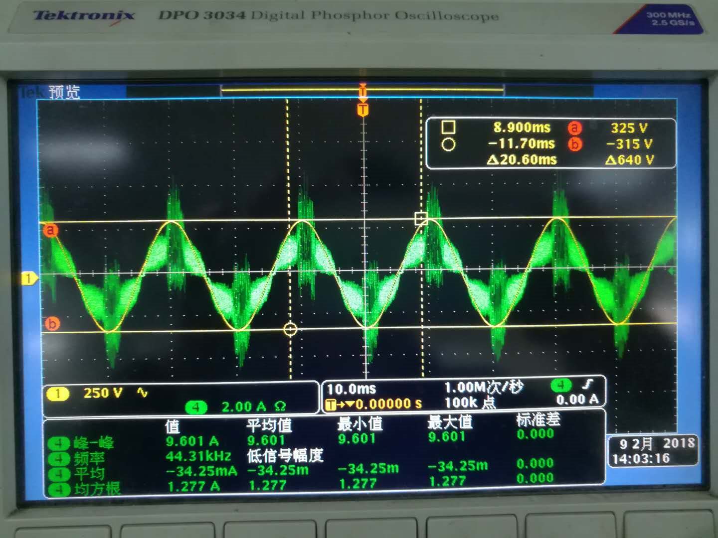

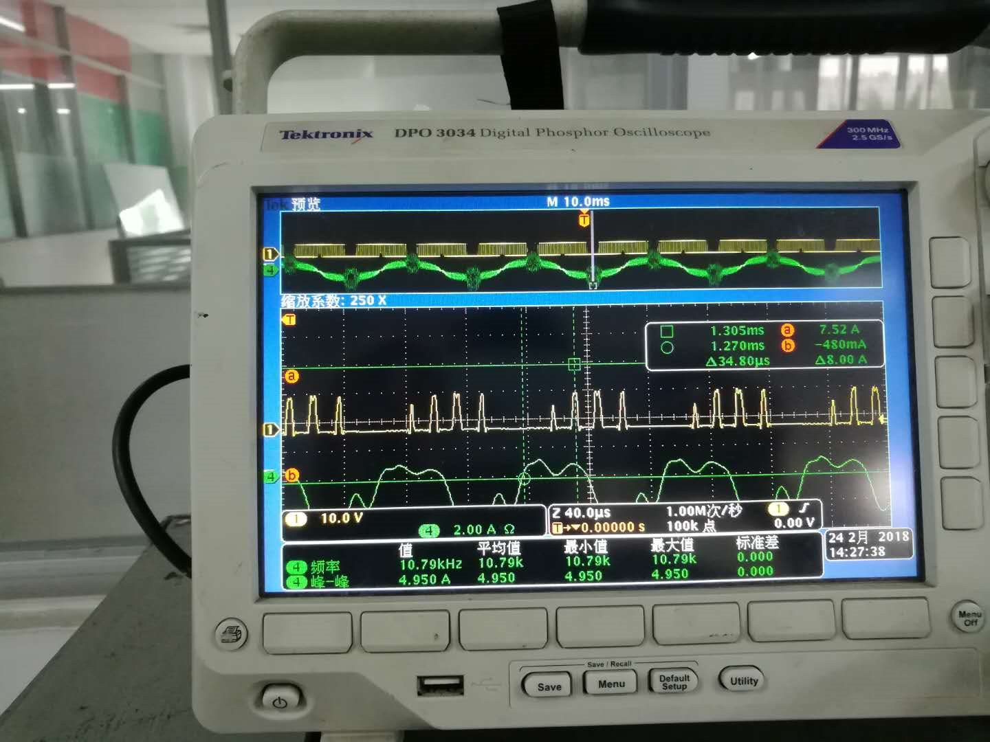

CH1=GATE波形, CH4=輸入電流波形
我看起GATE波形很像是在輸入峰值導致截止,且PF值很低約83,不知道是否各位有甚麼看法可以提供下
輸入電流波形有點異常
