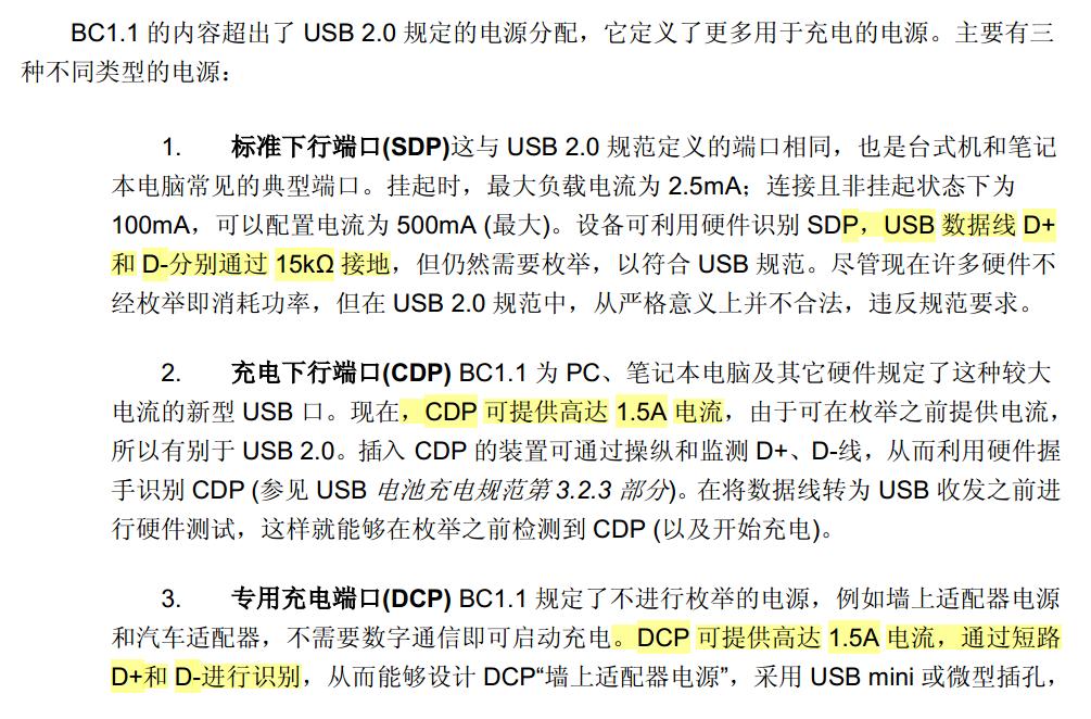

使用AM3715+TPS65951,在Windows Embedded Compact 7操作系统下,插上USB 同步电缆,一些PC无法枚举成功,但是一些电脑电脑可以枚举并顺利同步,发现公司较新的电脑基本都会枚举失败。TPS65951的USB是否存在BUG?
