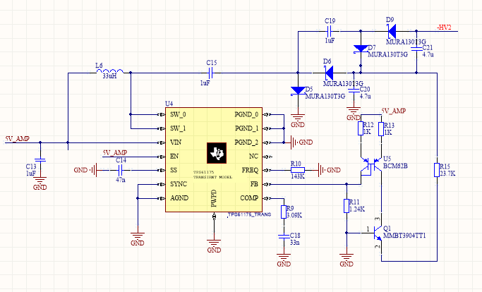

使用TPS61175制作负高压电源,但是输出不变。
原理图如上。  实验结果是无论怎么更改反馈电阻的阻值。一级输出都为-8V 二级输出为-16V。请问有谁遇到过这种问题吗
