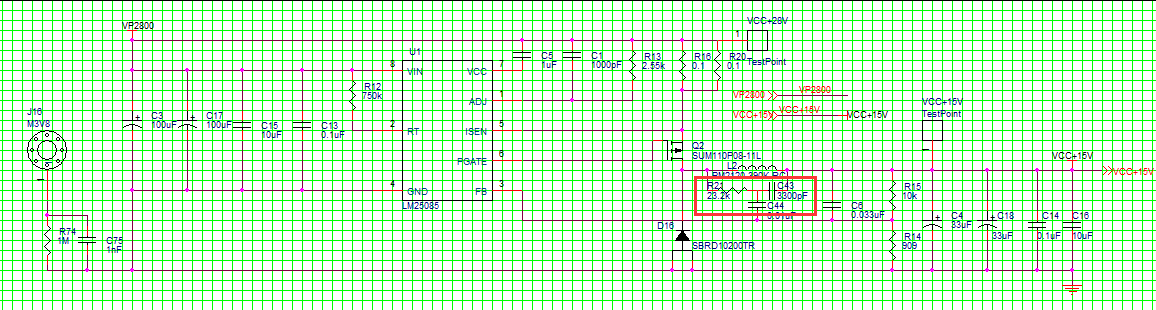

设计输出电压18-36V,额定输入28V。输出15V,电流6A.RT电阻750K.根据公式计算频率为128KHZ,但是实测频率只有37KHZ。而且开通时间Ton也与计算值不符,实测开通时间为15US左右。计算的开通时间在4.5us左右。图中红色框内的CRC三个电阻电容并没有焊接,而是焊接的后面的Crr电容33nF.最后面的滤波电容WEBENCH推荐值为33uF.实际焊接的大了一些。33UF并33UF并10UF,但即使把最后的输出电容拆下来对频率并没有产生影响。为什么频率不对了?

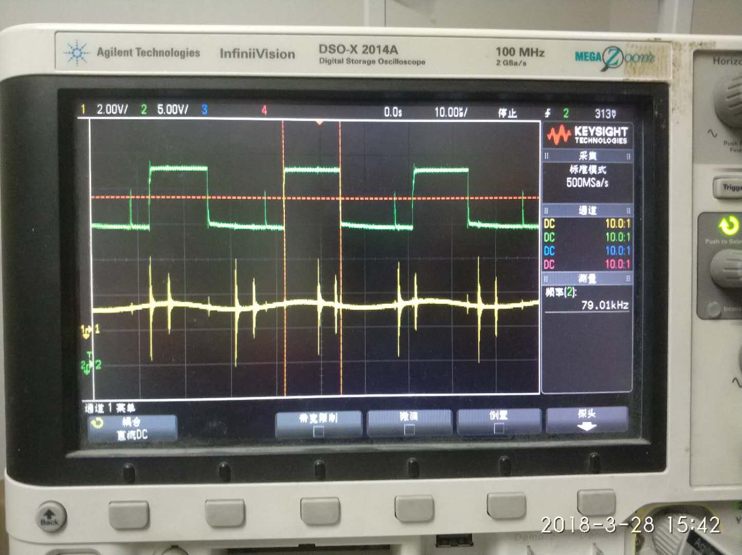

 图中绿色为P-MOSFET的门极对GND的测试波形,黄色为3脚FB对GND的电压波形。

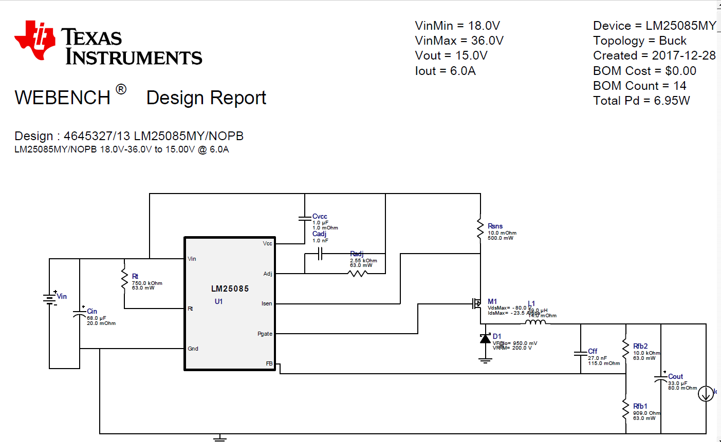

 此参数为TI WEBENCH设计的参数,除了最后输出电容不太一样,参数完全一样。
  • 亲,不是不符;而是貌似产生了次谐波振荡,系统不太稳。
  • 你好,能说详细点么,次谐波振荡是怎么看出来的,大概怎么影响的?
  • Hi
    决定频率的除了RT,还有输入输出电压等。从波形上看,电路是不稳定的。

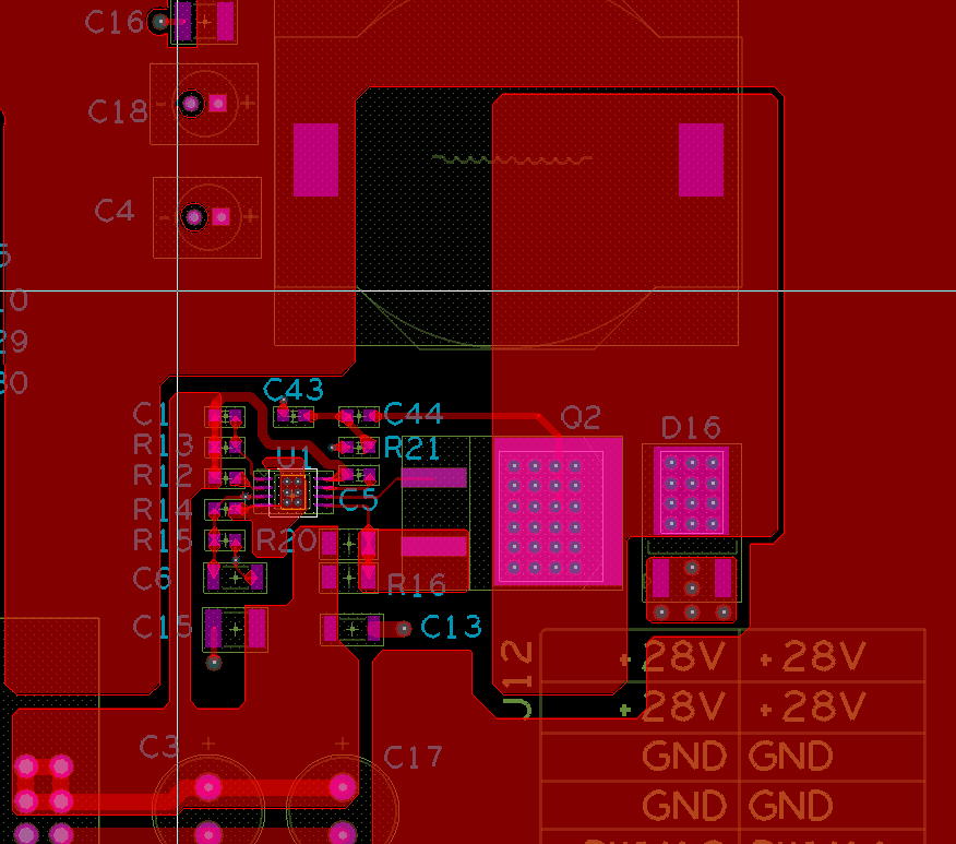

    电路来自仿真不会有问题(仍建议增加snubber电路),建议你确认一下layout, 可以参照datasheet或EVM板。

          昨天还有个情况忘记说了,就是电压调整率很差,额定输入28V,输出15V,带满载后(6A);输入Vin28V降到24V时,输出就已经支持不住15V了,24V以下的输入,输出就低于15V了。开通时间Ton也不随输入电压的升降变化。
           但是今天上午有新的发现,将最后输出的那个33uF的电容,增加一个数量级,换成了一个1000uF的大电容后,带载能力正常了,即输入降到15.4V左右后,MOS管变为100%全开,输出为15.0V.而且调解输出电压,TON和频率也随着VIN的变化一起变化了,这样我认为是正常的。开通时间TON也由原来的15uS变为8uS左右,频率由原来的37KHZ,变成了69KHZ.但是频率仍然和计算值128KHZ左右不符。相差将近一倍。
           按频率的计算公式来说,开通时间,和频率。只由VIN,电阻RT,以及外部MOS管的开关延时时间有关系。为什么和输出电容的大小也有关系了,而且见论坛里还说过,最后级的电容不需要太大。您说的snubber电路,指的是哪个电路?
