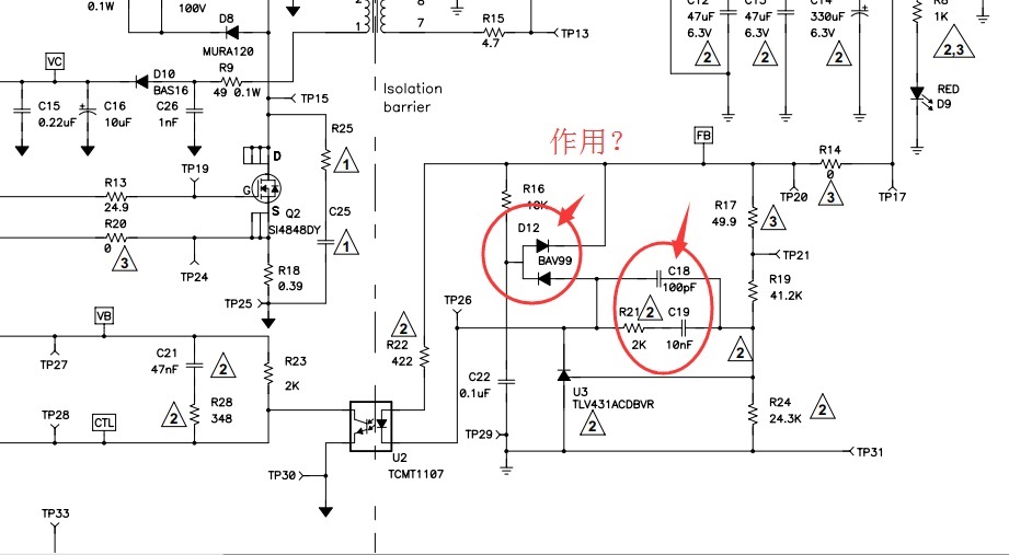

TPS23753A应用疑问,光耦反馈部分
Other Parts Discussed in Thread: TL431
  • Hi
    左边是软起动,右边是补偿。
  • C22的作用是在启动过程中,让占空比慢慢展开,具体原理如下:如果没有C22及相关的电路,在达到输出电压之前,TL431分压达不到2.5V,光耦原边没有电流,因此电路原边的控制IC占空比就是最大。增加软启动电路后,在启动过程中,输出电压通过R22,光耦原边及D22下面二极管给C22充电,光耦流过电流,就限制电路最大占空比,从而输出慢慢增加。打到稳定值后,通过R16给C22充电,防止C22的存在影响电路的动态特性。当关闭输出后,C22通过D22上面二极管快速放电,为下一次软起动做准备。
  • 你好,
    左边是一个副边软启动电路,右边是传统type 2的补偿回路,谢谢。
