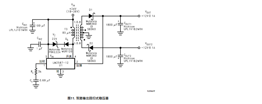

有一个DC-DC隔离方案的需求
输入24-30V 输出12V 3A最好能达到5A
有看到LM2587似乎能达成 AN-1095这个是做5V,12V不知道怎么改
请推荐方案~越简单设计越好
