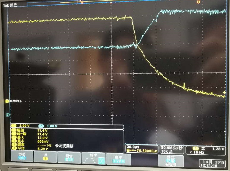

 现象:在TLV62130的后端负载突然关闭后,62130的输出5V会出现一个抬升,实际用示波器测到的波形如下图所示,其中蓝线是输出电压,黄线是EN PIN
这之后下电测量EN PIN,发现对地短路,并且62130损坏。

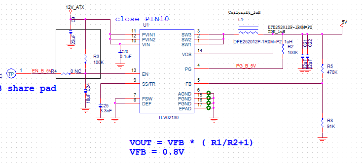

2. 原理图见下图:
3.更换C24为1uF后,5V输出的上冲明显减小,器件也不会损坏。
损坏的结果是EN对地短路,想了解下为啥未出现这种问题。
  • Hi
    按照你的条件EN冲到12V才会烧掉? EN电容较大,EN5V给这个电容充电,如果控制走线比较长,在5V给的瞬间,走线的寄生电感有可能产生振荡,出现较大突波? 从你描述上看起来是这样,你可以用粗铜线另外通过软开关控制给EN5V, 看是否仍然有上冲?
