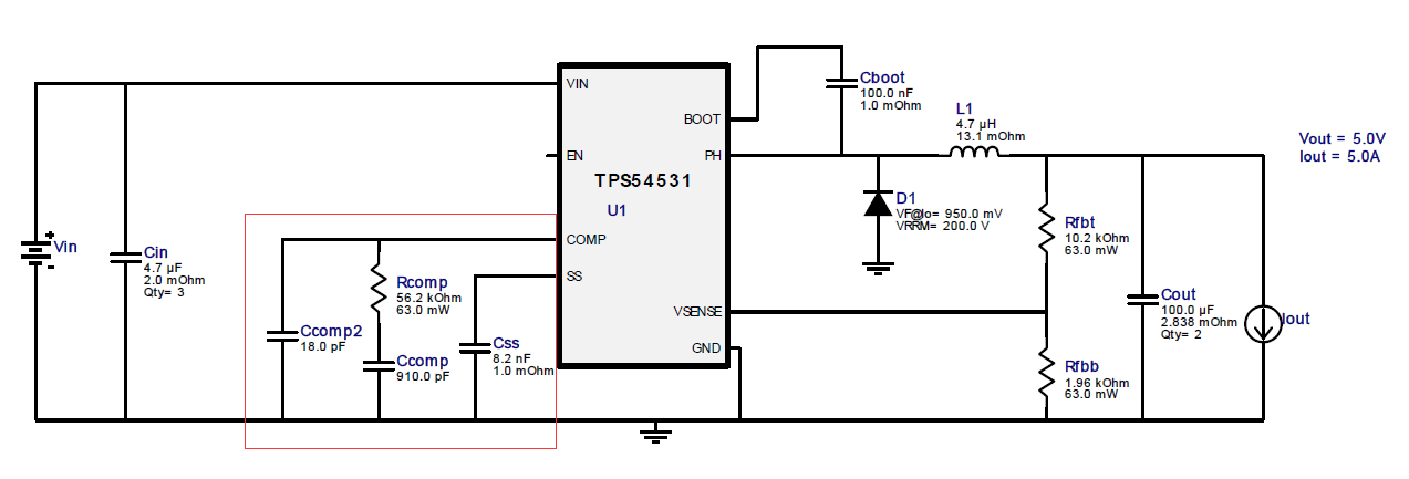

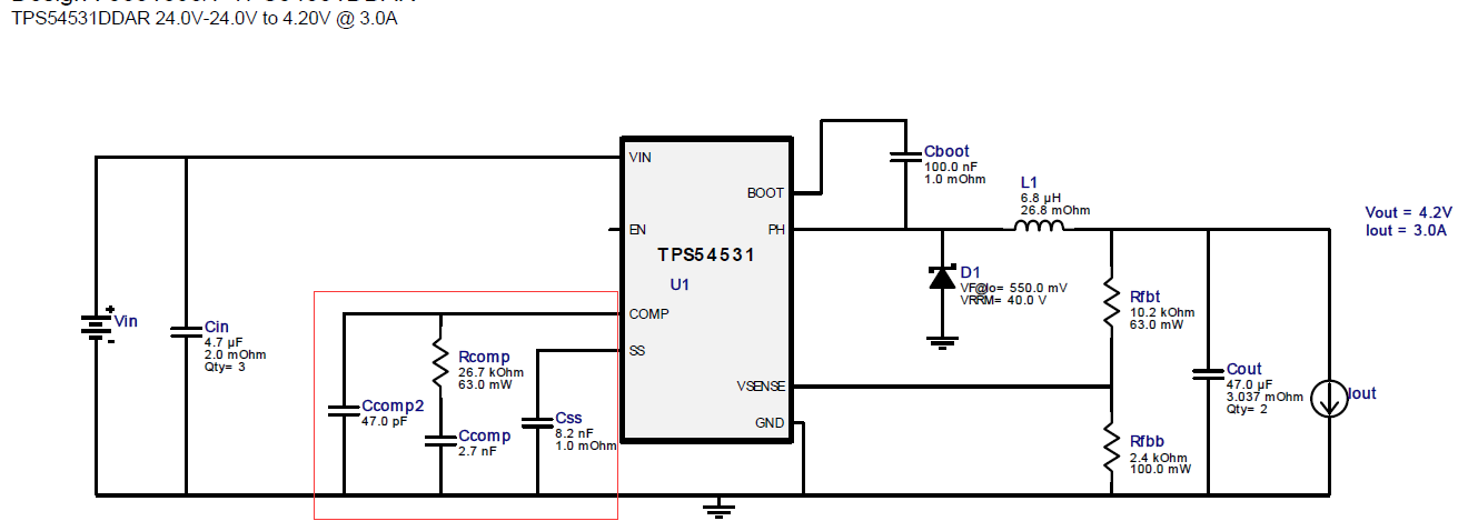

TPS54531原理设计问题
TPS54531中输入都是24V,一个输出4.2V 3A ,另外一个输出5V 5A,使用TI的仿真软件后,发现有些参数不一样。想看看能否统一。谢谢!
