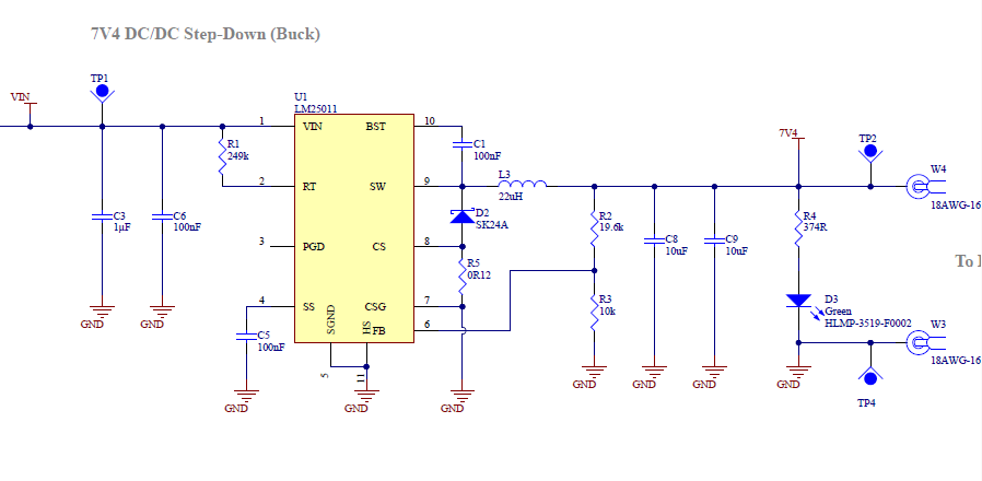

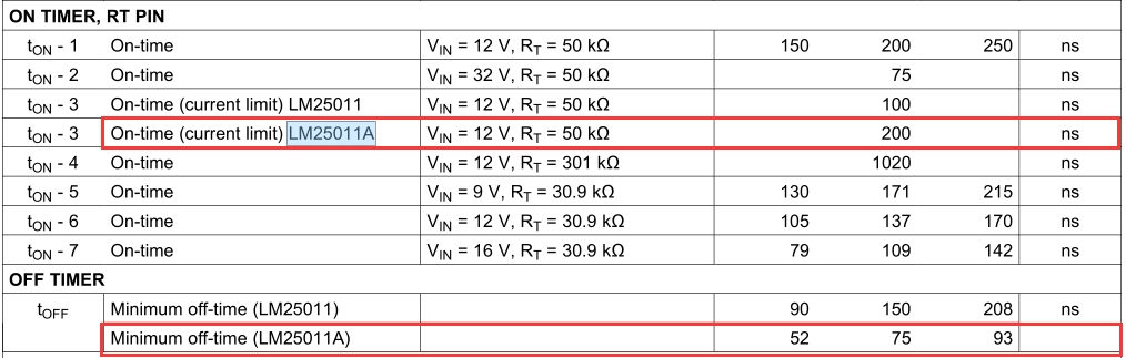

LM25011和25011A,不一样25011A在低压时能保持高开关频率;规格书上说到:The LM25011A has a shorter minimum off-time than
the LM25011, which allows for higher frequency operation at low input voltages.
目前我应用:如果在10~15V输入(12V),7.4V输出 输出功率6.5W 条件下,25011能替换25011A吗?
分析:输入12V,输出7.4V,12V输入不算低压,开关频率应该差不多,输入电压和输出电压比较接近时,需要更高占空比,这时候25011A的较低关断时间就有优势了;在导通时间不变的情况下,25011A的关断时间更低,所以占空比更大,开关频率就更高;所以在这个应用场景下 25011是可以P2P替换25011A的,外围包括电感等都不用改?是这样吗,请问?
