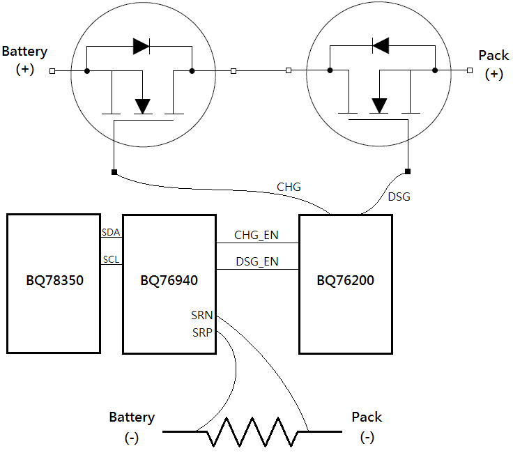

目前設計BMS輸出是使用充放合一架構,
有使用78350的充電完畢就會關閉Charge MOSFET功能,
要放電時,電流會先流經Charge MOSFET的Body Diode,
偵測到放電電流後,會再度打開 Charge MOSFET,
做了一個實驗,當偵測有放電電流 到 Charge MOSFET打開,約有357ms的時間差(量測CHG_EN與輸出電流),
也就是我的Body Diode承受357ms的放電電流,
這個時間差能有辦法縮短嗎?
