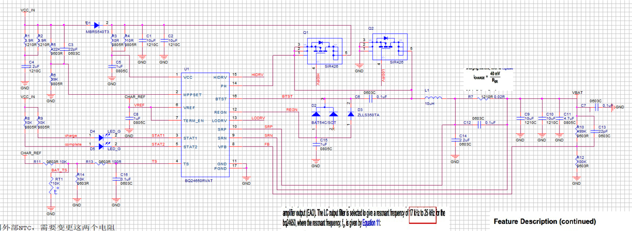

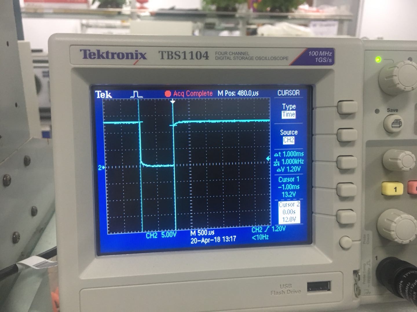

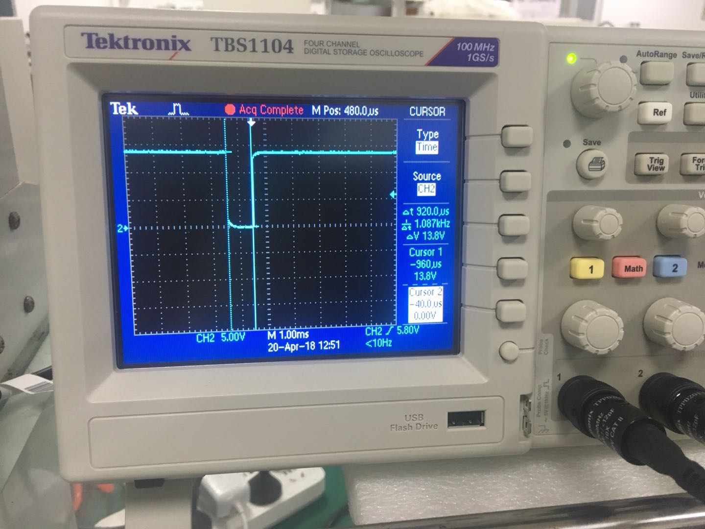

最近我参考TI的BQ24650芯片做了一个锂聚合物电池充电方案,输入电压:15V,充电电流2A。锂电池电压12.6V。在实际的应用过程中发现,STAT1指示灯出现闪烁,闪烁时低电平为1ms(还有一块板子920us)。TS管脚电压1.7左右。VREF电压3.4V左右,MPPT电压:1.27V。请TI工程师能否帮忙分析一下现象
