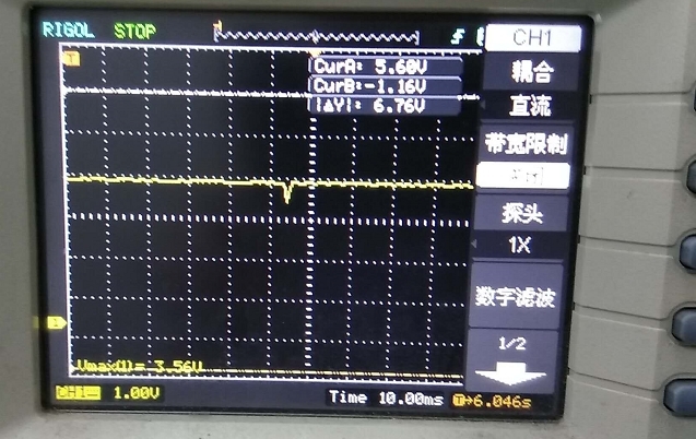

BQ25895,输入电压是5V,在不接电池的情况下开机会出现重启,测试输出电压发现有瞬间掉电现象,具体的原理图和测试波形如下,帮忙分析可能是什么原因造成的?

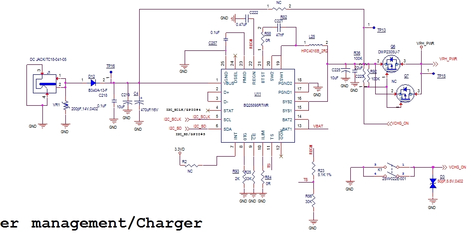

Hi
电池充电时恒流设计,测试时需要接负载电池,不然怎么恒流?
在你的电路中,输入给5V, 经过D12后只有4.3V左右,而电池电压如果要充满大约是4.2V, 这之间的压差比较小,建议提高一些输入电压。
BAT输出给电池充电,需要并联一个10uF电容。
轻载上述修正后再测试,看看是否仍然有问题?
