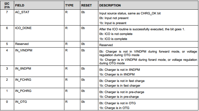

你好 现在为一节磷酸铁锂电池充电 现在看到的充电状态寄存器21h是A4 提示ICO算法没有完成 我设置的充电电流是1024mA 但是从直流稳压电源来看 5V输入 0.23A电流 电池电压3.1伏左右说明充电电流也就400mA左右 这算充电正常么,而且当我把直流电源电压调零再重新调到5V,芯片不会充电,必须重新写充电电流才能充电,看门狗是关的,请问这正常么

对第一个问题:
寄存器21h值为A4:ICO is not complete; Charger is in IINDPM。
现在是IINDPM模式,请检查外部ILIM_HIZ 引脚电压以及寄存器REG0x0F/0E配置。另外,ICO算法的前提:需要通过寄存器配置关掉外部限流ILIM_HIZ,并且需要足够的系统电流与充电电流。

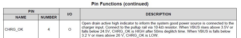

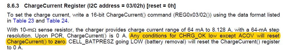

对第二个问题
直流电源从5调到0V时,CHRG_OK会被拉低,CHRG_OK拉低会Reset Charge Current为0A;当从0V重新调到5V时,CHRG_OK重新变高,但Charger Current仍然为0A设定值,需要重新写充电电流值。详细可以参考下图,谢谢。
